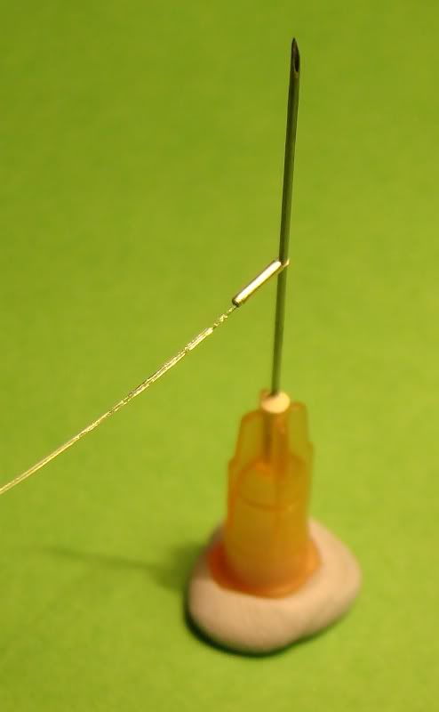

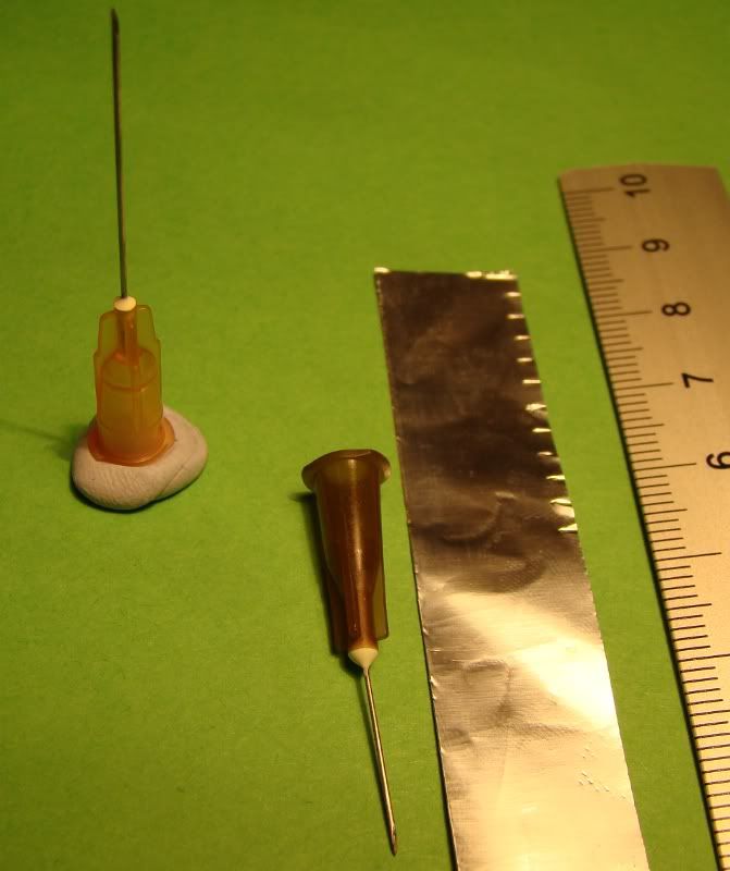

Do śrub potrzebne jest oczywiście jakieś aluminium – w moim przypadku zwykła folia śniadaniowa Jana Niezbędnego. Do tego dwie igły lekarskie, iniekcyjne. W zasadzie to wystarczy jedna, bo drugą można zastąpić czymkolwiek odpowiednio cienkim i okrągłym. Plus kawałeczek blu tacka (dla wygody), jakiś skalpel i klej ca. Ja same naciągi, a więc i śruby, wykonuję z żyłki 0,08 mm, ale można je wykonać z czegokolwiek sensownego.

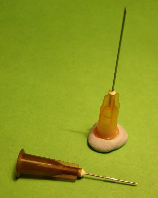

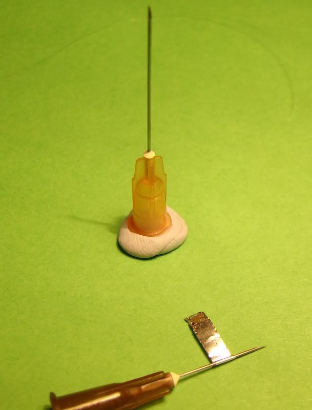

Na igłę lekarską (tą co musi być lekarską) nawijam kawałek odpowiednio wyciętego paska aluminium. Tutaj grubością śruby steruję na dwóch poziomach: grubością samej igły oraz grubością zwoju. Ja mam igłę 0,4 mm, a nawijam folii max dwa pełne kółka. Finalna grubość to zatem niewiele ponad 0,4 mm.
Końcówkę nawijanej folii dotykam ca i zamykam tulejkę. Dla pewności opuszkami palców roluję aluminium na igle.

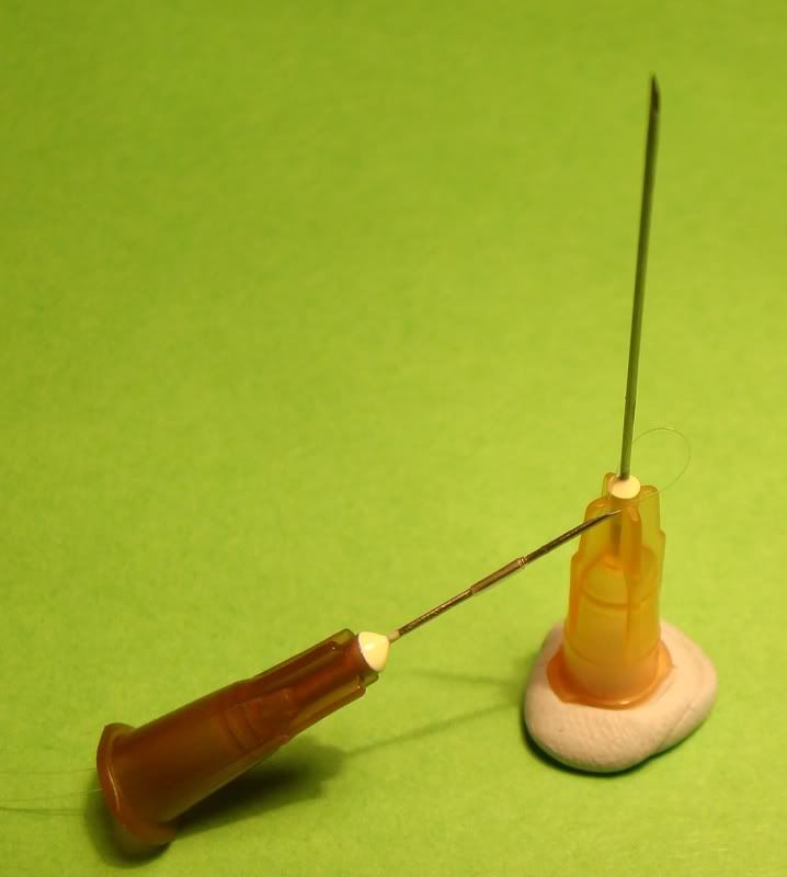

Następnie w otwór igły nawlekam obie końcówki przygotowanego odcinka żyłki. Tworzę w ten sposób pętelkę, którą z kolei nakładam na drugą igłę (już niekoniecznie lekarską), którą dla pewności utrzymuję w pionie blu tackiem. Ta druga igła ma u mnie 0,5 mm, więc taką średnicę (ciut większą oczywiście) uzyskam na pętelce.
Następnie wyciągam żyłkę z igły i oba jej końce sklejam kropelką… kropelki :P Po którymś razie doszedłem do wniosku, że sklejać żyłki należ od siebie, tj. w kierunku śruby. W ten sposób część kleju zasklepi niewielką dziurkę w wierzchu śruby, a zasklepienie to można wówczas łatwiej zamalować.
Po zaschnięciu kleju śruba jest gotowa. Można ją barwić, a jak ktoś chce mieć ją w kolorze aluminium i nie upaćka za bardzo klejem to nawet i to jest zbędne. Ja po kilku raptem próbach doszedłem do takiej wprawy, że 12 identycznych (gołym okiem różnic absolutnie nie widać) śrub wyprodukowałem w niecałe dwie godziny.
