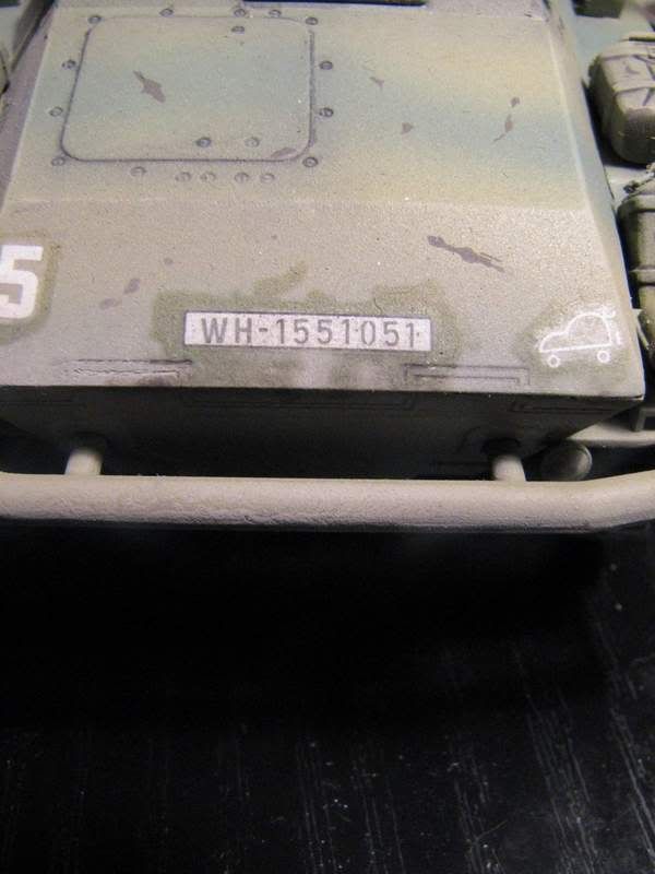

Problem wygląda następująco:
Dlaczego pojawiły się takie plamy?
Model malowany farbami MM, potem sido, płyny pod kalki firmy Agama, ponownie sido, wash, werniksowanie na mat i na to pigment nanoszony metodą Kamila rozcieńczony wódką.
Wygląda, jakby płyny Agamy pogryzły się z alkoholem. Ale jak to możliwe, skoro kalki zabezpieczone były dwoma warstwami farby?
Artur

nie wykluczone. pigmenty trzymają sie gorzej gładkich powierzchni- na przykład po naniesieniu na model, podczas ścierania najpierw złaża z zacieków robionych tamiyowskim smoke, który matowy nie jest..
inna sprawa, ze cos ci sie popaprało.. kalki świecą, zacieki w koło.. dziwne to. tym bardziej, ze jeżeli to oryginalne kalki italeri, to powinny siadać w sposób niemal idealny, i to bez sidoluksu i innych zabiegów

Kamil Feliks Sztarbała napisał(a):kalki świecą, zacieki w koło..
Kalki świecą się tylko na zdjęciu, w rzeczywistości praktycznie ich nie widać. O jakie zacieki Ci chodzi?

Postprzez Kamil Feliks Sztarbała » poniedziałek, 23 czerwca 2008, 23:04
no mówie o tych plamach w koło kalek..
moze to przez te upały coś się pogryzło..?

Postprzez mr.jaro » wtorek, 24 czerwca 2008, 07:37
Sidolux to lakier akrylowy. Ostroznie zapytam: moze nadmiar gorzaly go czesciowo rozpuscil, co spowodowalo owe "mazanie"?
Powyzsze w formie pytania, gdyz ja wodki nigdy do rozcienczania (za wyjatkiem rozcienczania plynow zoladkowych) nie uzywalem. Zwykle stosuje alkohol izopropylowy i wiem, ze jego nadmiar moze doprowadzic do rozpuszczenia wyschnietych farb akrylowych badz wlasnie plynu do podlogi. Tym bardziej, ze te plamy znajduja sie wlasnie w okolicach kalek, czyli tam, gdzie zapewne zastosowano dwie dodatkowe warstwy Sidoluxu. Moze po prostu w tych miejscach bylo za duzo "dobrego"? Dwie warstwy Sidoluxu plus warstwa lakieru matowego (zakladam, ze byl to lakier akrylowy) mogly jeszcze nie byc calkowicie suche i przez to bardziej podatne na rozpuszczenie. Ale to tylko luzne spekulacje.

Postprzez Akahoshi » wtorek, 24 czerwca 2008, 13:55
Z tym się zgodzić nie mogę, gdyż cały model dostał dwie warstwy sido i warstwę matu (Vallejo). Wygląda właśnie na to, że pogryzł się alkohol z płynami pod kalki.
Zastanawiam się, czy jest jeszcze jakaś szansa (prócz zamaskowania np. błotem) na uratowanie tego modelu...

Postprzez mr.jaro » wtorek, 24 czerwca 2008, 14:44
A niby jak to sie mialo stac? Alkohol przedostal sie przez trzy warstwy lakieru akrylowego nie powodujac jego uszkodzenia? Jesli juz, stalo sie to wlasnie dlatego, ze lakier zostal przynajmniej czesciowo rozpuszczony alkoholem.
Uratowac zawsze sie da - w ostatecznosci wszystko zmyc na przyklad izopropanolem i malowac od poczatku.

Postprzez Akahoshi » wtorek, 24 czerwca 2008, 21:26
Dzięki.
Myślałem, że trzech warstw farby alkohol nie ruszy. Jak widać, ruszył :-/
Na przyszłość: Co stosować do rozcieńczania pigmentów, aby tak kalki nie fiksowały?

Postprzez Kamil Feliks Sztarbała » wtorek, 24 czerwca 2008, 22:35
Zmywacza do paznokci TKZ

Postprzez Akahoshi » środa, 25 czerwca 2008, 16:37
A czemu odtłuszczasz model po sido? Ja nakładam mat akrylowy bezpośrednio na sido i nic się nie dzieje.
Kamil, czym się różni (prócz ceny) zmywacz TKZ (bezacetonowy oczywiście?) od innego zmywacza?

Postprzez Kamil Feliks Sztarbała » środa, 25 czerwca 2008, 18:29
Akahoshi napisał(a):(bezacetonowy oczywiście?
oczywiście acetonowy.
nie wiem czym sie rózni, ale z testów wynika, ze w porównaniu z innymi ma najlepsze proporcje poszczególnych składników
