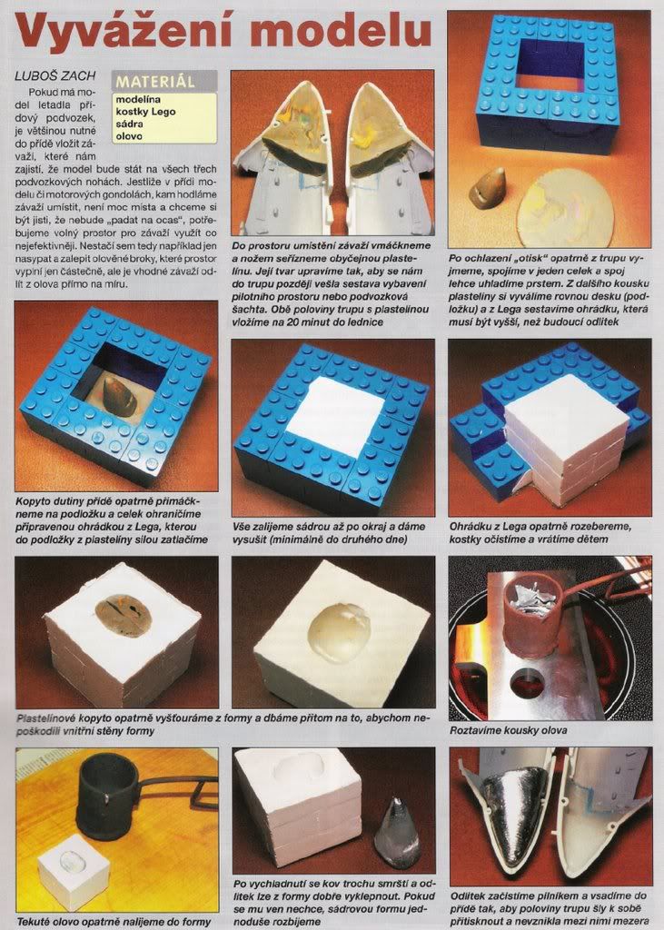

Przypomniałem sobie, że mam coś takiego. Raczej dla baaardzo zdeterminowanych ;o)
