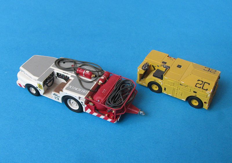

Te kalki podobne są do kalgrafu, choć nieco lepsze. Kalgrafu nigdy nie udało mi się położyć w całości, u Verlindena wyszło, choć też musiałem sztukować. Na tych modelach wszystkie napisy są z suchej kalki, także paski na zderzakach.
Posty: 10567
Re: Kalkomanie naklejane na sucho
Postprzez Solo » środa, 23 października 2013, 23:20
A z czego zrobiłeś te węże?
Solo
Posty: 6005
Postprzez piotr dmitruk » środa, 23 października 2013, 23:26
Z...gumki od majtek! :mrgreen:
Posty: 10567
