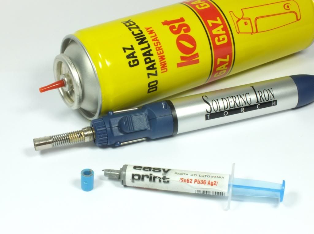

Szczerze mówiąc jest to dość proste i szybko idzie po nabyciu minimalnego doświadczenia. Ja używam w tym celu:
-topnika firmy Aber
-zwykłej pasty lutowniczej (nie mylić z topnikiem, kalafonią etc)
-palnika gazowego z Allegro za ~50złotych + gaz do zapalniczek.
Tym ostatnim lepiej nie chwalić się za szybko mamie. Mamy nie lubią takich zabawek.
Niewątpliwie elementy trzeba oczyścić z kurzu, tłuszczu z placów, rozsmarować topnik. Zależnie od połączenia pastę można nanieść na styku elementów, gdy są już zetknięte, lub najpierw nanieść, później złączyć elementy. No i podgrzać palnikiem. Warto poćwiczyć. Niewątpliwie pod pracę z palnikiem przyda się jakaś mało palna podkładka. Ja odlałem sobie z gipsu płytkę. Czasem przyda się coś ciężko palnego do pozycjonowania elementów.

Wielkie dzięki za szybką odpowiedz co do palnika to mam zamiar kupić dremelowski versa tip mam nie miłe doświadczenia z Chińczykami jaką pastę lutownicza polecasz

Taki gaz, taki palnik, taka pasta.
Ogólnie ważny jest skład czyli te czerwone cyferki i literki, ale podobno może być taka z mniejszą zawartością ołowiu. Ta ołowiowa ma dość nieprzyjemne opary.
