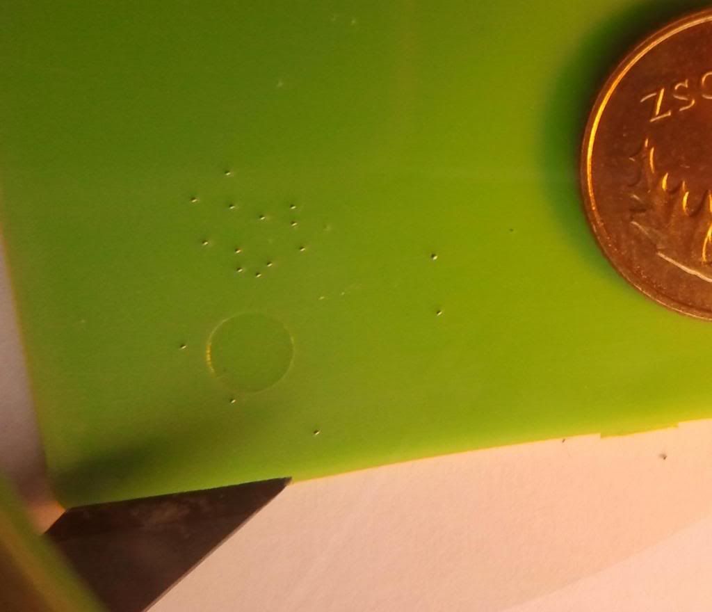

Witam, dzisiaj przyszły do mnie zamówione kilka dni temu kulki BGA 0.25mm, chcę wykorzystać je w TKS w skali 1:72 i tutaj rodzi się moje pytanie - czy ktoś zna jakiś sposób na mocowanie tych kulek do modelu ? Wiem że na początku trzeba zrobić małą dziurkę a następnie przykleić tam kulkę - jednak czym tą kulkę nałożyć :shock: :shock:

Dobra, zrobiłem na próbę parę dziurek i umiejscowiłem w nie kulki :mrgreen:
Teraz jeszcze mam problem w jaki sposób je przykleić :shock: żadne mocne dociskanie kulek nie wchodzi w grę bo się spłaszczają :(

Nawierć wiertłem 0.2 i delikatnie dociśnij kartonikiem. Na 100% kulki się nie spłaszą, po okulkowaniu możesz pomalować wszystko podkładem i to wystarczająco zabezpieczy kulki przed wypadnięciem
