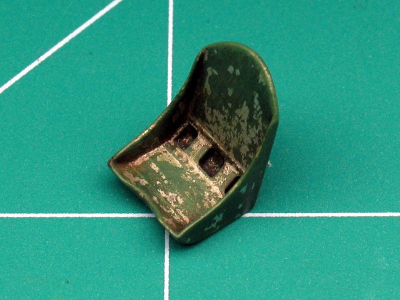

Postprzez CeCha » piątek, 7 listopada 2014, 14:31
Tu poniżej - testowy fotel.
Nic nie przelewałem, malowałem prosto z puszki. Nawet dosyć grubo.
Wyszło - jak wyszło. Mi się podoba :D
Salute,
Cezary

Postprzez Kamil232 » sobota, 8 listopada 2014, 03:15
Ja bym radził zainwestować w Worn Effecta. Mi fotel wyszedł tak.
Co do maskowania to oczywiście zejdzie razem z taśmą. A jeżeli już koniecznie musi być lakier do włosów to jak najbardziej zlałbym w aerograf.
Radzę przestudiować dyskusję z dwóch wątków poniżej:
