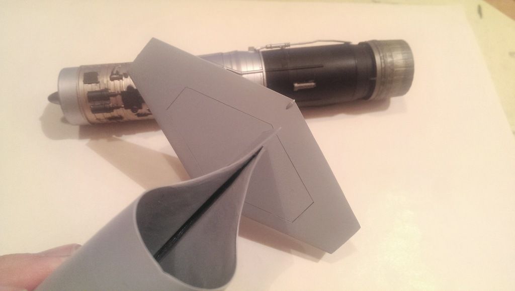

Postprzez KRL » piątek, 10 kwietnia 2015, 20:20
Jestem w trakcie składanie F-104 z Hasegawy i niepokoi mnie jeden z elementów - mianowicie tył pod statecznikiem.
Element ten nie posiada estetycznego wykończenia jest tam po prostu dziura - widoczna na zdjęciach i nie wiem czy to powinno tak pozostać czy może to zaszpachlować?
Obejrzałem wszystkie galerie ze 104'mi na forum ale nigdzie dostatecznie dobrze nie widać tego elementu dodam, że w ramkach nie ma przewidzianego wykończenia, więc moje pytanie brzmi czy to tak powinno zostać?

Cześć,
Faktycznie, niepokojąco wygląda ten element :) Poniżej kilka fotek z różnych wersji (nie wiem czy będzie widać wszystkie zdjęcia, bo opcja podgląd nie pokazuje - w razie czego mogę podać linki...).
Coś trzeba z tym zrobić, ale nie wiem czy szpachlowanie będzie najlepszym i najwygodniejszym rozwiązaniem. Trzeba czymś wypełnić ubytek i odtworzyć powierzchnię.
Może jakaś folia? Wykończysz cały kanał w środku i w części pod statecznikiem dotniesz tylko do obrysu.

Postprzez Solo » piątek, 10 kwietnia 2015, 22:33
Można spróbować zrobić szablon z taśmy maskującej.
Przykleić ją w tym miejscu tak aby zasłaniała tą dziurę, odpowiednio wyprofilować, a gdy będzie tak jak trzeba, miękkim ołówkiem posmyrać po krawędziach.
Po zdjęciu taśmy mamy potrzebny kształt: naklejamy na cienki polistyren (0,25 mm albo i cieńszy) i docinamy według szablonu.
Potem tylko dokleić w odpowiednie miejsce i chyba jakoś to powinno wyglądać.

Postprzez potez » piątek, 10 kwietnia 2015, 23:24
W modelu 3 cm dziury zieje. Kazdy robi dla siebie, jakby KRLa nie gryzla ta dziura to by chyba nie pytał?
Są dwa wyjscia- jedno tak jak napisal solo, drugie, szpachlówka dwuskladnikowa najlepiej miliput albo magicsculpt, wstępnie mokrą lyźeczką do herbaty wyoblić a potem po zaschnięciu oszlifować i wypolerować.
W wersji jak solo, od lewej strony przejechac nitowadłem i igłą będą wypukle linie podziału.
Pól godziny roboty max.
Stary model chyba jeszcze z 70 lat więc takie kwiatki wtedy były normą.

Postprzez KRL » sobota, 11 kwietnia 2015, 07:31
Wielkie dzięki za zainteresowanie i pomoc w temacie "dziury" i to nie małej.
Faktycznie pozostawienie jej nie dawało mi spokoju i byłoby brakiem szacunku dla wcześniej wykonanej pracy i czasu jaki poświęciłem 104'ce.
Moje doświadczenie modelarskie jest na razie marne więc pomyślałem, że zasłonięcie tej dziury choćby w najprostszy sposób bez Lini podziału i miejsc nitowań będzie lepsze niż pozostawienie tego tak jak jest.
Wkleiłem w to miejsce przygotowane docięte i wyszlifowane kawałki ramek po wyschnięciu wypełniłem szpachlą 2K po docięciu postaram się położyć szpachlę modelarską i zrobię linie podziału mam nadzieję że będzie to wyglądać zdecydowanie lepiej.
Z drugiej strony brak tej dziury już wygląda znacznie lepiej i nie rzuca się tak w oczy.
Jeszcze raz dziękuję za pomoc.

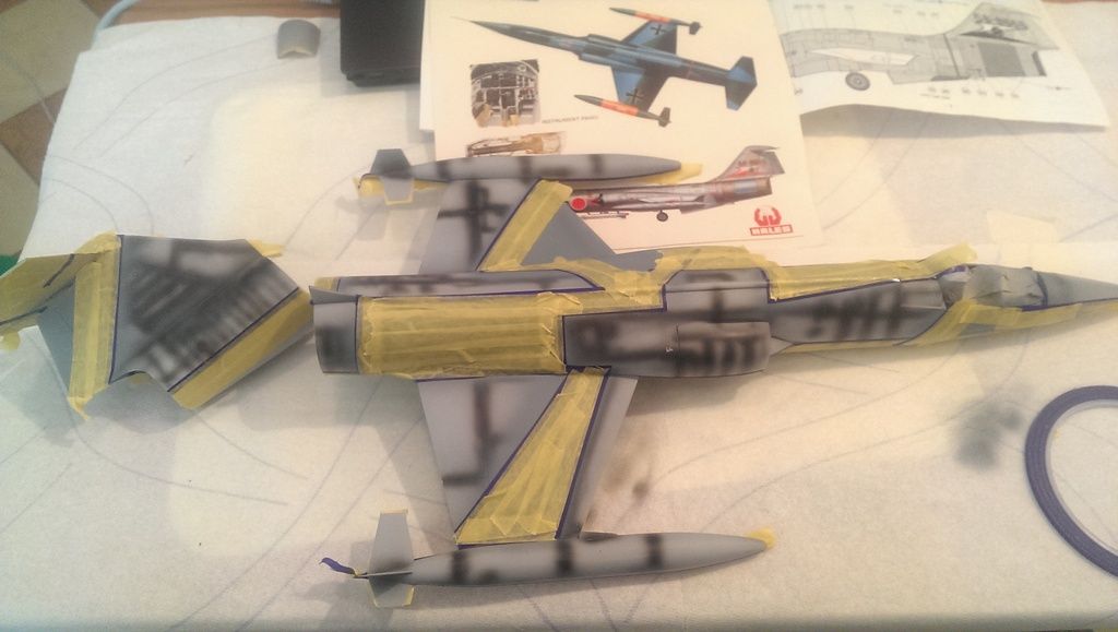

Postprzez jarek1983 » sobota, 11 kwietnia 2015, 14:57
To wrzuć jakieś fotki jak Ci to wychodzi.
Pewnie oczywiste, ale sprawdziles rozkład masy, tzn. czy dodatkowe obciążenie w postaci szpachli w ogonie nie wymaga dociazenia dzioba?
jarek1983
Posty: 83
Dołączył(a): piątek, 24 stycznia 2014, 18:36
Re: Pytanie - techniczne F-104 Starfighter
Postprzez KRL » sobota, 11 kwietnia 2015, 16:12
Oczywiście wziąłem to pod uwagę zwiększenie masy, teraz już pracuję nad kamuflażem.
