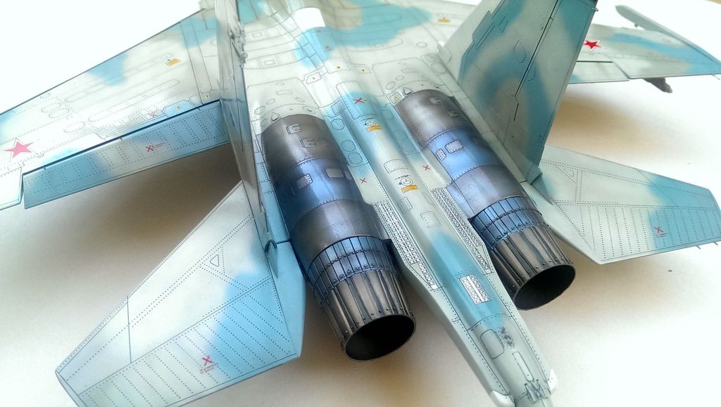

Od wczoraj walczę z lakierowaniem silników i dysz do mojego nowego modelu dziś po powrocie z pracy polakierowałem je po raz trzeci i wciąż nie jestem do końca zadowolony.
Proszę rzucicie okiem na to co mi wyszło bo może już przesadzam a może macie w tej materii jakieś ciekawe doświadczenia - dodam, że ja nie używam żadnych metalizerów wszystko jest wykonane za pomocą produktów stosowanych do lakierowania pojazdów.
W zasadzie kolejne lakierowanie spowoduje już kompletne wyrównanie linii podziału więc jak miałbym coś poprawiać to możliwości pozostało na jedną próbę.

Dla mnie wygląda to świetnie, może odrobinę błękit zbyt mocny.
Jakimi kolorami to pomalowałeś, skoro to nie żadne metalizery?

Solo napisał(a):Dla mnie wygląda to świetnie, może odrobinę błękit zbyt mocny.
Kolorów jest tu cała gama - dodam, że korzystam z pigmentów do tworzenia kolorów:
Jako podstawa wszystkiego jest srebro Fine alu silver, na to położyłem wycieniowaną bazę Graphit Pearl i Titanium Pearl środek i początek dysz to Tone controler TC ( czyli coś co powoduje że możemy używać nie rozcieńczonego koloru a krycie regulujemy zawartością pigmentu w TC, krótko mówiąc TC to bezbarwny lakier w bazie.
Do tc Dodaje między 2 a 3% Galaxy Blue Pearl + 1% Crystal Blue.
Koniec dysz to grafitowa perła + titanium pearl.
Na koniec niebieski mieszam ze srebrem i grafitem zakrapiam TC i staram się wyrównać wszystko tak by przejścia były łagodniejsze.
Tyle o kolorach, dzięki Solo zostawiam to tak jak jest bo najgorszym wrogiem dobrego jest bardzo dobre, więc nie będę już kombinował.

Wielka szkoda że nie malujesz powszechnie dostępnymi farbami modelarskimi, bo byłoby co kopiować, ale wygląda to naprawdę super.
Tylko ten niebieski za mocny, może dałoby się go nieco wycieniować i złagodzić?

Postprzez KRL » poniedziałek, 15 czerwca 2015, 19:02
Solo napisał(a):Wielka szkoda że nie malujesz powszechnie dostępnymi farbami modelarskimi, bo byłoby co kopiować, ale wygląda to naprawdę super.
On taki mocny wyszedł na fotkach w naturze bardziej przypomina błękit niż niebieski.

Postprzez net_sailor » poniedziałek, 15 czerwca 2015, 19:34
Drogi kolego, jeśli fotki kłamią to my nic prawdziwego na nich nie zobaczymy. Dalsza dyskusja będzie więc trochę przypominać rozmowę ze ślepymi o kolorach. Miej litość i zrób dobre fotki. Po prostu daj nam szansę sobie pomóc. :)

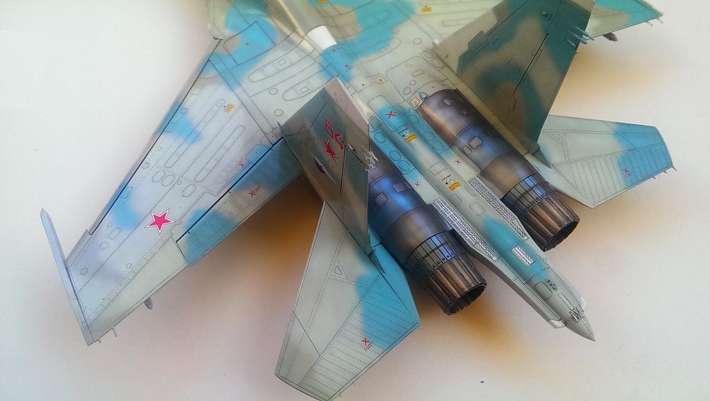

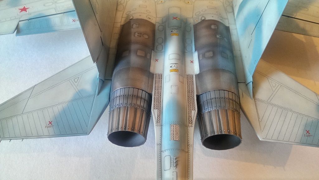

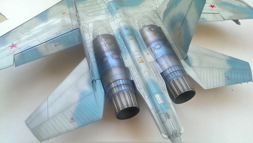

Postprzez KRL » poniedziałek, 15 czerwca 2015, 20:15
net_sailor napisał(a):Drogi kolego, jeśli fotki kłamią to my nic prawdziwego na nich nie zobaczymy. Dalsza dyskusja będzie więc trochę przypominać rozmowę ze ślepymi o kolorach. Miej litość i zrób dobre fotki. Po prostu daj nam szansę sobie pomóc. :)
Bardzo słuszna uwaga, jednak mój aparat a w zasadzie telefon nie jest idealnym narzędziem do fotografii a drugie to już kwestie związane z sednem a więc kolorymetrią.
Jak wspomniałem używam lakierów perłowych i metalicznych dodając tone controler i flop controler powoduje to że kolory w zależności od kąta patrzenia zmieniają barwę (odcień) a dodatkowo są to kolory metameryczne więc w zależności od rodzaju światła także zmienia się odcień a w skrajnych przypadkach kolor.
Dodatkowo wszystko jest w tej chwili pokryte lakierem w połysku jak położę mat ten efekt flopu przygaśnie.
Poniżej postarałem się w miarę możliwości mojego aparatu wykonać zdjęcia tak by było widać te różnice.
Fotka nr 1
Mała zmiana kąta i niebieski jest odrobinę jaśniejszy.
Patrząc na wprost wygląda to tak:
Jak widać na ostatniej fotce miejsca przepalenia tytanu na silnikach już nie są tak intensywnie niebieskie to ostatnie zdjęcie też w miarę najbardziej naturalnie oddaje to co widać na modelu, oczywiście do momentu gdy nie zaczniemy nim kręcić bo wtedy widzimy trochę więcej lub mniej niebieskiej perły.
Na koniec dodam, że dysze są jeszcze nie wklejone tylko przyłożone bez dysz wewnętrznych.
Mam nadzieję, że to co pisze jest choć trochę zrozumiałe ale starałem się to przedstawić możliwie czytelnie.

Postprzez Solo » poniedziałek, 15 czerwca 2015, 20:17
To co piszesz dla 99% osób na tym forum jest zupełnie niezrozumiałe, ale ok. :)
Ja wiem tylko że super to wygląda zwłaszcza na ostatnim zdjęciu, bardzo ładnie te dysze wyszły.

Postprzez net_sailor » poniedziałek, 15 czerwca 2015, 20:45
Nie wiem czy widziałeś taki poradnik z Flankerem krok po kroku:
http://www.naritafamily.com/howto/Su27/photo_frame.htm
Na tym etapie polecam obejrzeć rozdział o silniku:
http://www.naritafamily.com/howto/Su27/day24.htm
Może niewiele skorzystasz bo takich farbek nie używasz, ale warto wiedzieć ile etapów ma takie malowanie.
Generalnie u Ciebie nie jest źle, tylko brakuje nieco, życia i zużycia. Popatrz, że nawet na fabrycznie nowym samolocie dysze są bardziej okopcone i pokryte plamami:

Postprzez KRL » poniedziałek, 15 czerwca 2015, 20:49
Do śladów zużycia jeszcze nie doszedłem walczyłem z samym polakierowaniem silników i dysz od niedzieli. Myślę, że podstawę już mam teraz poskładam model do końca i zajmę się śladami eksploatacji w tym też coś pokombinuję z dyszami.
