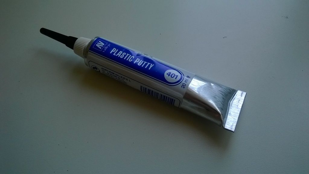

Postprzez Dorotka » wtorek, 21 lipca 2015, 08:37
"Zanabyłem" tytułem eksperymentu... Ani toto nie schnie, ani nie wiąże się z plastikiem. Trafił mi się jakiś felerny towar, czy ten typ tak ma?
Skończyć nie mogę :)

Postprzez Rafal » wtorek, 21 lipca 2015, 11:39
Dorotka napisał(a)::)
Kilka lat temu kupiłem - po pierwszym użyciu poszło to archiwum. Nie udało mi się tego cienko nałożyć. I coś ze szlifowaniem były problemy.

Postprzez Aleksander » wtorek, 21 lipca 2015, 13:34
Potwierdzam, też miałem z tym kłopot. Może ona jest przeznaczona do jakichś innych celów?

Postprzez potez » wtorek, 21 lipca 2015, 13:58
W zasadzie to cholera wie, po co to jest. Problemy z tym były juz od czasów prehistorycznych - 2008
http://modelingmadness.com/others/detailsets/leeputty.htm
http://www.britmodeller.com/forums/inde ... tic-putty/
minusy:
- nie łapie dobrze plastiku bo akrylowa jest :shock:
- akrylowe farby ją rozpuszczają :shock:
- nie próbowac szlifować bo się nie da, można tylko przetrzeć patyczkiem z alkocholem i wygładzić... :shock:
takie w sumie nie wiadomo co...

Postprzez Dorotka » wtorek, 21 lipca 2015, 14:11
potez napisał(a):W zasadzie to cholera wie, po co to jest. Problemy z tym były juz od czasów prehistorycznych - 2008
minusy:
Idzie do śmieci, chyba że ktoś chce :mrgreen:

Postprzez Przemysław Szymczyk » wtorek, 21 lipca 2015, 14:16
ma zaletę - świetnie się z niej robi zimmerit (ja akurat robiłem "grabkami" w 1/16, ale myślę że w 1/35 też będzie ok). Przez to ze nie reaguje z plastikiem można formować zimm bezstresowo - jak nie wyjdzie to można zmyć dany fragment do czysta wodą i próbować od nowa.
Po wyschnięciu nic niej nie ruszyło, a znęcałem się i akrylami, i emaliami.

Postprzez RAV » wtorek, 21 lipca 2015, 19:49
potez napisał(a):- nie łapie dobrze plastiku bo akrylowa jest :shock:
Gunze Dissolved Putty i Surfacer też są akrylowe, a problemów z nimi nie ma...
