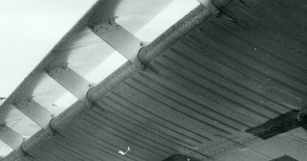

Potrzebuję pomysła. Na skrzydle samolotu są linijne przetłoczenia blachy do wewnątrz. Szersze niż linie podziałowe i dość płytkie. Kłopot w tym, że jest ich kilkadziesiąt. Próbowałem używać cienkiej piłki, ale ząbki są zbyt duże i przy płytkim rzazie, piłka się ślizga na boki, albo wyrywa dość duże kawały tworzywa.
Proszę o burzę mózgów.

Postprzez piotr dmitruk » niedziela, 15 maja 2016, 01:29
Nie do końca o to mi chodziło
Oto zdjęcie skrzydła z przetłoczeniami.
Najlepiej byłoby chyba wytrawić dziury w cienkiej blaszce i okleić skrzydło

Postprzez potez » niedziela, 15 maja 2016, 02:11
Blaszka pewnie najprosciej.
To co pokazałem tez da rade, tylko trzeba zostawić co trzeci zwój gwintu.

Postprzez potez » niedziela, 15 maja 2016, 12:40
Plapaper Tamki 0,1 mm i długopis żelowy z kulka na końcu. Potem wacik z denaturatem i wuala jak to mówią towarzysze francuzi.

Postprzez piotr dmitruk » niedziela, 15 maja 2016, 12:53
O, dzięki! Spróbuję.
