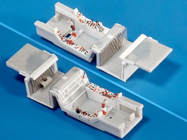

Re: Panele boczne w kabinie od podstaw 1/72
Postprzez karambolis8 » sobota, 3 grudnia 2016, 09:35
Tutaj masz mistrza dla inspiracji ;)
http://dqscaleworks.blogspot.com/2010/1 ... art-i.html
