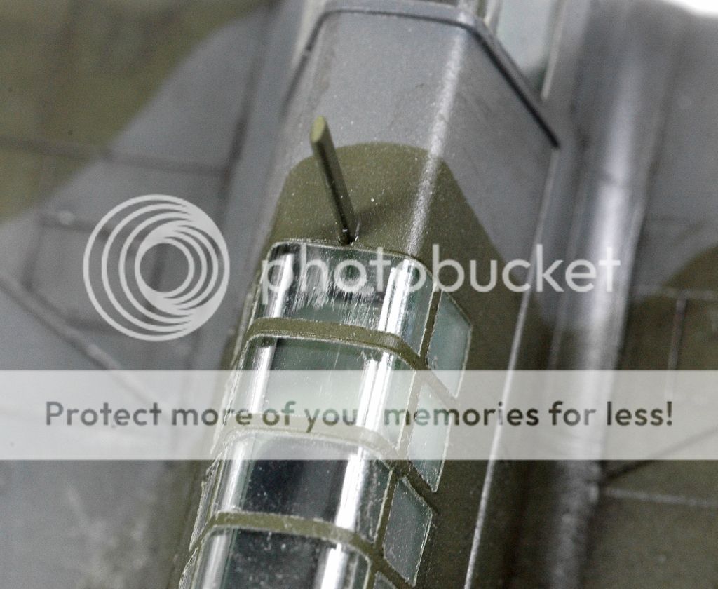

Zdarzyło mi sie kilkakrotnie coś podobnego kiedy oszklenie nie było dobrze przyklejone lub zamaskowane i miało niewielkie szczeliny ,niezauważalne bez lupy. W czasie malowania aerografem farba przechodziła przez te szczeliny i zadymiała lekko matowiąc od środka oszklenie. Czasem robiło się od nieprzylegania dobrze taśmy maskującej przy malowaniu kabin z otwartą owiewką, poddmuchało maskę albo zawadziłem palcem przed malowaniem o jej krawędź. Zostaje odkleić wymyć nawet zwykła wodą lub denaturatem albo benzyną jak zadymienie jest delikatne.
Stary Fulmar od Smera .Rysy widać ale pod nimi ta szara plama to taki odkurz co ciekawe od nieszczelności na dole owiewki. nie miałem już siły tego poprawiać
