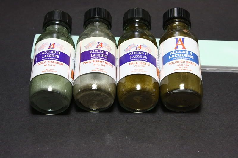

Mam pytanie o metalizery Alclad 2, a konkretnie o kolory Pale Gold i Gold Titanium. Który z nich jest jaśniejszy ? Ze zdjęć, które znalazłem w necie niewiele wynika.
I drugie pytanie o czarny podkład błyszczący Alclad 2. Czy jest on od razu rozcieńczony pod aero, a jeżeli nie, to czym go rozcieńczać ? I czy można go stosować pod Pale Gold i Gold Titanium ? Producent zaleca pod złoto podkład szary albo biały.

Nie używałem tych złotych ale patrząc na inne kolory to Pale będzie bardziej złoty niż ten z Titanium. Uważaj z maskowaniem chromu bo odłazi na taśmie... Spazstix mniej.

- Gold Titanium raczej nie nadaje się do Twoich celów;
- Czarny podkład błyszczący Alclad 2, jest już rozcieńczony do malowania aero. Jest to farbka typu nitro i można ją rozcieńczać acetonem, gunze C lub rozcieńczalnikiem nitro. Na pewno nie benzyną. Jeżeli plastik jest wypolerowany i idealnie odtłuszczony to można malować bezpośrednio na plastik i potem maskować (tak robiłem z FW190). Malować trzeba kilkoma warstwami i nie ma problemów z maskowaniem. Ta metoda działa dobrze z farbkami typu „Regular”, gorzej z serią „High Shine”;
- jako podkład nie sprawdziły mi się farbki akrylowe Tamiya i gunze H (warstwa się łuszczyła), sprawdzał się za to gunze C
- można kłaść jeden Alclad na drugi;
- kolor podkładu ma znaczenie przy bardzo cienkich warstwach, praktycznie po pomalowaniu dwa lub trzy razy te różnice znikają;
- ciężko jest zrobić dobre zdjęcie tych farbek, ale wydaje się, że najbardziej odpowiednim kolorem jest Pale Gold
