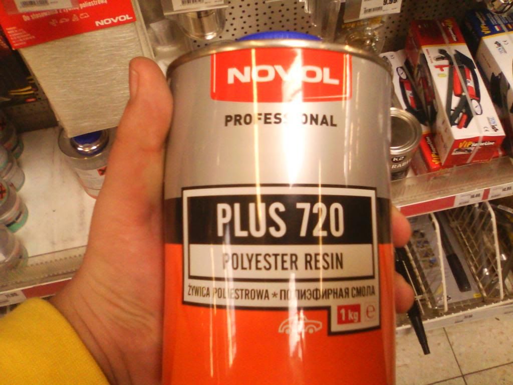

Witam, pytanie do znawców, jaki sylikon do form i jaka żywica, taka może być? czym ją barwić?

Rozumiem że pytasz o odlewanie do tzw "naszych" potrzeb.
Jeżeli tak to ta żywica się nie nadaje.
Jak chcesz odlewać musisz zaopatrzyć się w następujące materiały
Silikon odlewniczy. Nie budowlany, nie sanitarny tylko odlewniczy.
Może być np któryś z gumosili.
Nie wiem który bo ja pracuje na innym ale tam minimalna ilość zakupu to 26,5kg
Żywice poliuretanową, odlewniczą, szybką.
Np FC 52, FC 55 - trochę śmierdzi ropą ale jest w miarę elastyczna lub którąś firmy Axon np f-38.
