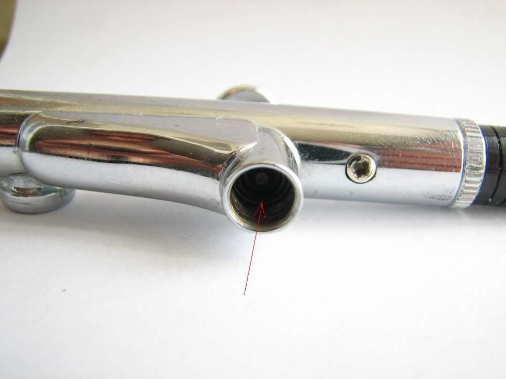

Postprzez Akahoshi » czwartek, 23 lipca 2009, 14:31
Może nie do końca w temacie, ale jednak o aerografie.
Czy da się wykręcić z korpusu aero cały zawór. Mam aerograf, który ma ten spust zaklejony i powietrze leci z kompresora cały czas. Chciałbym go wyjąć i dogłębnie wyczyścić.

Postprzez Marcin Kuźniar » czwartek, 23 lipca 2009, 18:27
Sam zawór już wykręciłeś - to co widać na fotce to końcówka przycisku. Być może dostała się tam farba (a to znaczy że wewnętrzna uszczelka już nie jest szczelna) która zaschła i powoduje zacinanie się przycisku. Żeby go wyjąć trzeba wykręcić igłę. Spróbuj także przykręcić zaworek (który już wykręciłeś) do wężyka i włączyć kompresor. Jeżeli zaworek jest szczelny - to wina brudnego aerografu, jeżeli zaworek będzie przepuszczał - to wina gumowej uszczelki wewnątrz zaworka.
