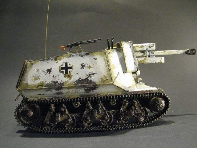

Tak mi to wyszło na moim Zile. Pierwszy raz używałem tej metody.
Ogólnie nic trudnego. Najpierw baza - w tym wypadku rust Pactry, na to lakier do włosów - najzwyklejszy - made in TESCO. Tylko grubą warstwą, najlepiej dwie. Jak lakier dobrze wyschnie, kładę lakier który ma zostać złuszczony. W tym wypadku Sand Model Mastera. Zanim ostatecznie wyschnie ( 10- 15 min) element pod kran i starą szczoteczką do zębów złuszczam ile chcę. Wariacje czas schnięcia/ilość wody pozwalają regulować wielkość obić. To tyle.
