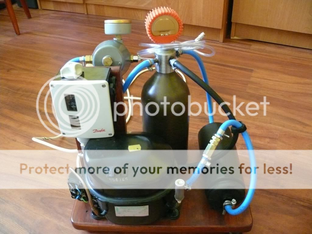

Postprzez meser6 » sobota, 27 lutego 2010, 15:21
A oto moja sprężarka:

Re: Lodówkowiec
Postprzez marskan » sobota, 27 lutego 2010, 17:18
Całkiem zgrabny. A co zastosowałeś jako filtr oleju ? Nie przypomina dostępnych w sprzedaży.

Re: Lodówkowiec
Postprzez meser6 » sobota, 27 lutego 2010, 18:20
Ta czarna puszka to stary pojemnik na amunicję, z odkręcanym denkiem. Dorobiłem tylko króćce i zasypałem pochłaniaczem wilgoci i bardzo dobrze spełnia swoją funkcję

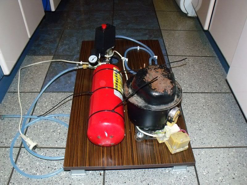

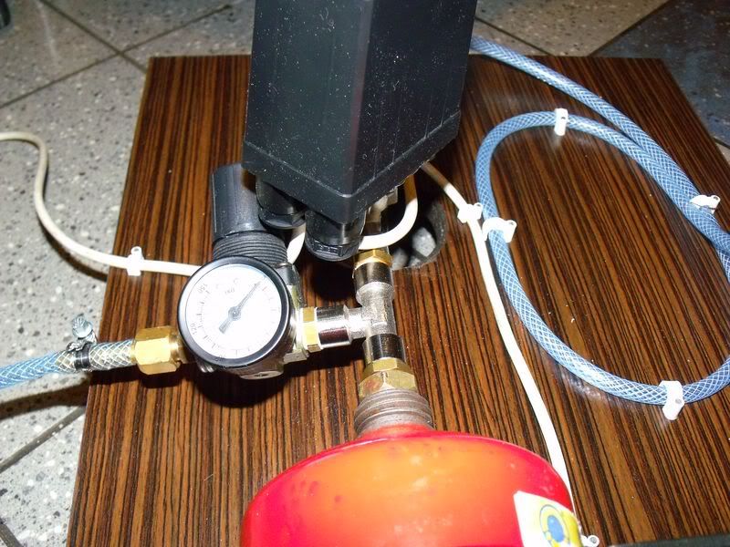

Postprzez MIRO » sobota, 20 marca 2010, 19:57
W życiu każdego modelarza przychodzi taki moment, że czuje nieodpartą potrzebę posiadania lodówkowca. Dopadło i mnie. Nie miałem pojęcia jak się zabrać do zrobienia tego ustrojstwa. Myślałem, że to szalenie trudne i nie dam sobie rady z montażem. Jednak prawda okazała się zupełnie inna! Sprawa jest banalnie prosta i w ciągu jednego popołudnia stałem się szczęśliwym i szalenie dumnym posiadaczem Mojego Własnego Kompresora 8-)
Koszt to 240 zł i flaszka - za agregat.

Re: Lodówkowiec
Postprzez Fred-k2 » sobota, 20 marca 2010, 20:29
To sporo się wybuliłeś na tego lodówkowca. Na co tyle kasy poszło? Ja na dniach też będę montować mojego i koszt jak na razie to 60 złotych ;o)

Re: Lodówkowiec
Postprzez MIRO » sobota, 20 marca 2010, 21:58
Fred-k2 napisał(a):To sporo się wybuliłeś na tego lodówkowca. Na co tyle kasy poszło? Ja na dniach też będę montować mojego i koszt jak na razie to 60 złotych ;o)
Filtr + reduktor - 100 zł
złączki + przewody + drobnica - 80 zł
gaśnica - 10 zł
presostat - 50 zł
I tak jakoś się nazbierało. Wszystkie części (oprócz gaśnicy i agregatu rzecz jasna) to nówki. Stwierdziłem, że na tym nie ma co oszczędzać
