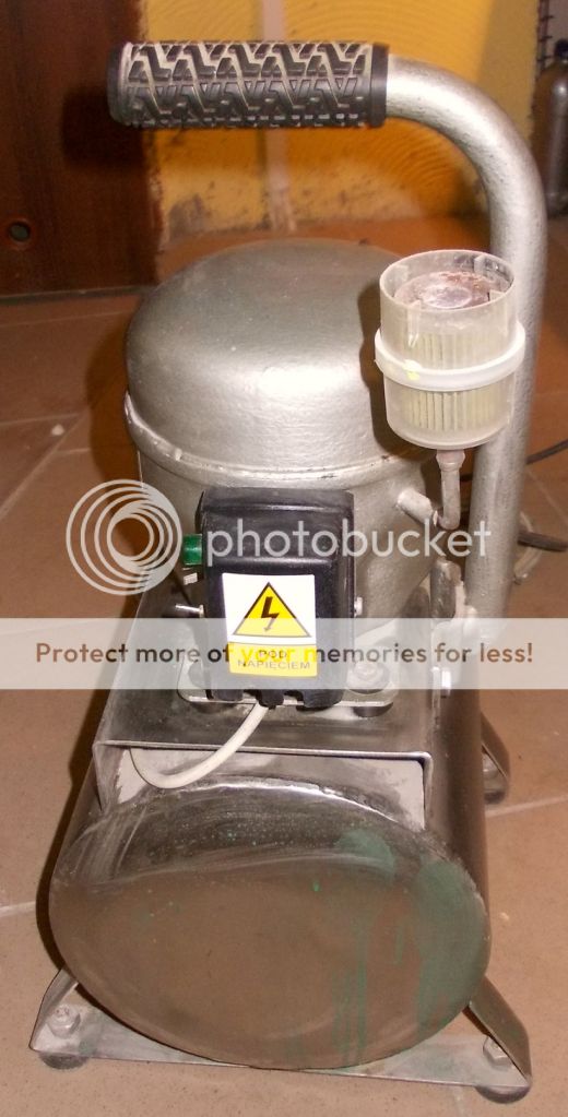

Ja mam Lodówkowca i "biję" do zbiornika 9atm :) Nie mam zaworu zwrotnego i bez problemów się włącza :) Nie rozumiem idei stosowania takowego zaworu. W Lodówkowcach nie mają one sensu, bo możliwości agregatów są na tyle duże, że do 10atm nie mają żadnego problemu z rozruchem.
Fred-k2 napisał(a):Obrazek
Uważaj z tym filtrem paliwowym :!: Ja miałem kiedyś takie rozwiązanie i zdążył mi się wypadek, że go rozerwało. Ale było to przy około 8atm, więc trochę więcej niż Ty ładujesz.

Re: Lodówkowiec
Postprzez tomek_chacewicz » poniedziałek, 29 marca 2010, 08:48
Mors napisał(a):Nie rozumiem idei stosowania takowego zaworu. W Lodówkowcach nie mają one sensu, bo możliwości agregatów są na tyle duże, że do 10atm nie mają żadnego problemu z rozruchem.
A skąd wiesz, że wszystkie mają takie możliwości? :P Bo mój agregat to bez zaworu strasznie zamula już przy kilku barach i do max. 8 by nie dociągnął. Po zamontowaniu pracuje bez problemu.

Postprzez iras67 » poniedziałek, 29 marca 2010, 10:26
Mors napisał(a):Ja mam Lodówkowca i "biję" do zbiornika 9atm :) Nie mam zaworu zwrotnego i bez problemów się włącza :) Nie rozumiem idei stosowania takowego zaworu. W Lodówkowcach nie mają one sensu, bo możliwości agregatów są na tyle duże, że do 10atm nie mają żadnego problemu z rozruchem.
Zapewniam Cię że w handlu nie uświadczysz profesjonalnych sprężarek do malowania bez takiego zabezpieczenia...Szkoda agregatu.

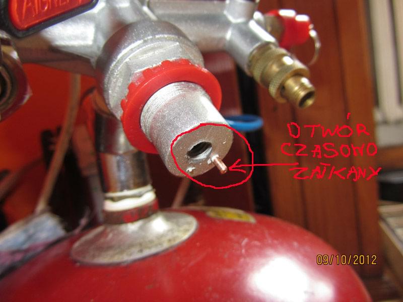

Postprzez bartek piękoś » piątek, 5 października 2012, 10:21
Cześc Konstruktorzy!
A propos problemów z rozruchem pod obciążeniem, które regularnie tu raportują budujący lodówkowca:
do jednego z najtańszych presostatów na rynku, takiego jak w pierwszym poście i wielu innych, można podłączyc wężyk do zaworu odciążającego (od spodu między wyjściami kabla zasilającego).
U mnie koszt tego rozwiązania wyniósł 2,50 PLN, czyli koszt dodatkowego wężyka (złączki i trójnik juz miałem). Trójnik zainstalowany na odcinku pomiędzy agregatem a zaworem zwrotnym na zbiorniku wyrównawczym. Zaworek spuszczający w w moim presostacie nie działał (nie było go w stanie zamknąc rosnące po starcie ciśnienie), więc go rozebrałem, wyjąłem z niego sprężynkę, złożyłem wszystko i wczoraj wieczorem po nabiciu żądanych 6 bar zrobił takie piękne "psssss". Koniec problemów z rozruchem pod obciążeniem, pomijając, że agregat też mam już inny, w lepszym stanie niz poprzedni.
Zachęcam do sprawdzenia powyższego rozwiązania i powodzenia!
EDIT:
Pomóżcie!
W moim lodówkowcu wszystko działało pięknie, ale ostatnio zauważyłem nieszczelność w okolicach zaworu regulacji ciśnienia.
Sprawdziłem, że powietrze ulatuje z niewielkiego otworu znajdującego się tuż obok głównego gwintowanego otworu na trzpień zaworu dociskającego membranę.
Nie wiem jaką rolę spełnia ten mały otworek więc go zatkałem :oops: . Na gwincie trzpienia tez była nieszczelność, którą zlikwidowałem. Trzpień wykręcony do zdjęcia.
Od czasu uszczelnienia gwintu i zatkania małego otworka zawór wariuje. Jeśli na trzpieniu (gwincie) utrzymuje się szczelność to nie da się ustawić niższego ciśnienia (np: 1,5 bara) niż w zbiorniku wyrównawczym,
gdzie jest 4 - 6 bar. Jeśli na trzpieniu nieszczelność się pojawi, ciśnienie spada do zadanego np: 1,5 bara i daje się regulować. Tak jakby nieszczelne musiało być bo inaczej spręża na maksa.
Dwa pytania:
1. Do czego jest mały otwór?
2. Czy z powyższego opisu da się wysnuć jakieś zależności/wnioski?
Z góry dziękuję wszystkim komentującym.

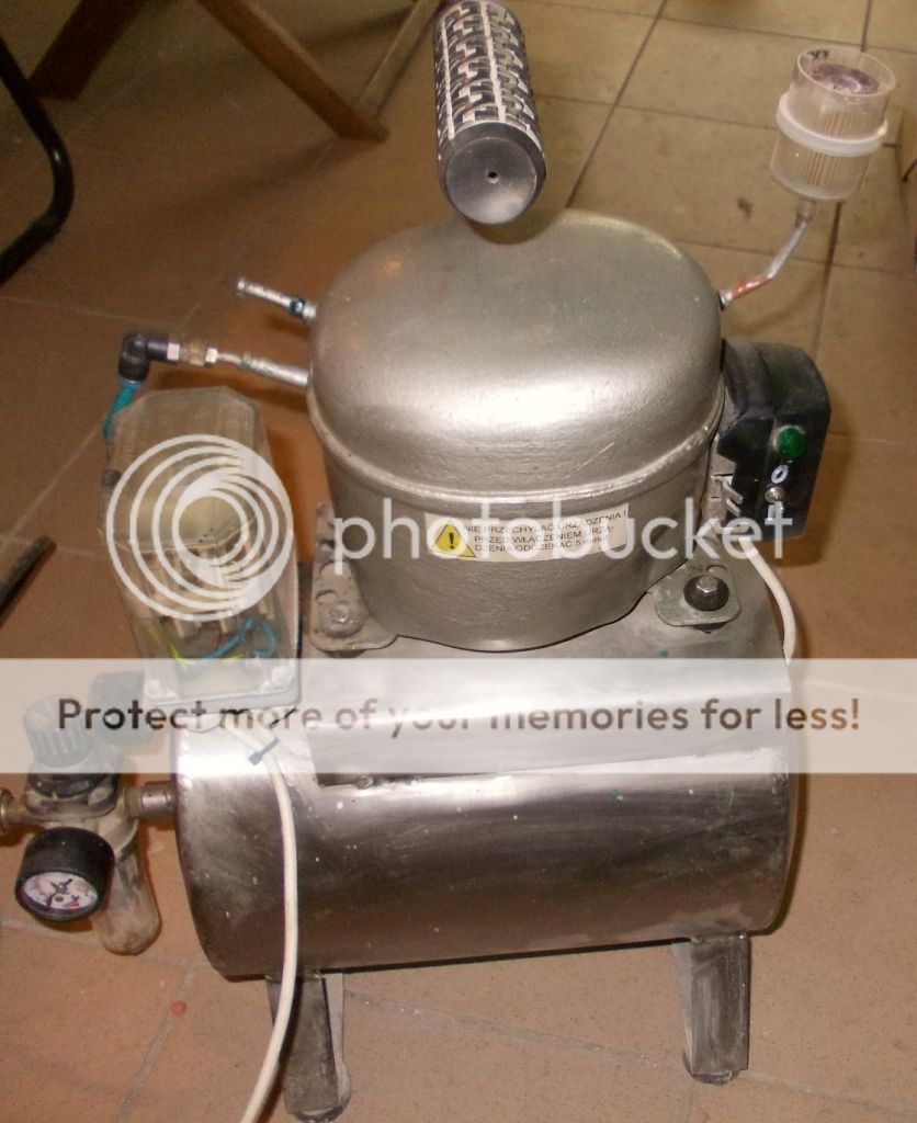

Postprzez Axel1st » niedziela, 14 października 2012, 18:06
Pochwalę się swoją sprężarką :)
Agregat to stareńki Danfoss, po zmianie oleju. Zbiornik wyrównawczy ze stali kwasoodpornej spawany w zaprzyjaźnionej firmie.
Wyłącznik ciśnieniowy ustawiony mam na ok. 4 atm.
Sory, że do zdjęcia taki brudny, ale działa niezawodnie już prawie 6 lat, przeżył przeprowadzkę i remont nowej modelarni :mrgreen:
Pozdrawiam Paweł Koseda

Re: Lodówkowiec
Postprzez Axel1st » wtorek, 16 października 2012, 19:26
Modelarz napisał(a):Przyznajcie, że jest idealnie zaprojektowany - rama robi za zbiornik wyrównawczy, bardzo poręczne i bezawaryjne urządzenie, pracuje cichutko. Zbudował mi go Marek "Skyraider" Wierzchowski.
Sory, nie przyznam :mrgreen: Agregat chodzi non stop, więc przy "grupowym" malowaniu można go zagotować :( wiem, bo miałem do czynienia z taką sprężarka. A brak większego zbiornika uniemożliwia zamontowanie wyłącznika ciśnieniowego...
