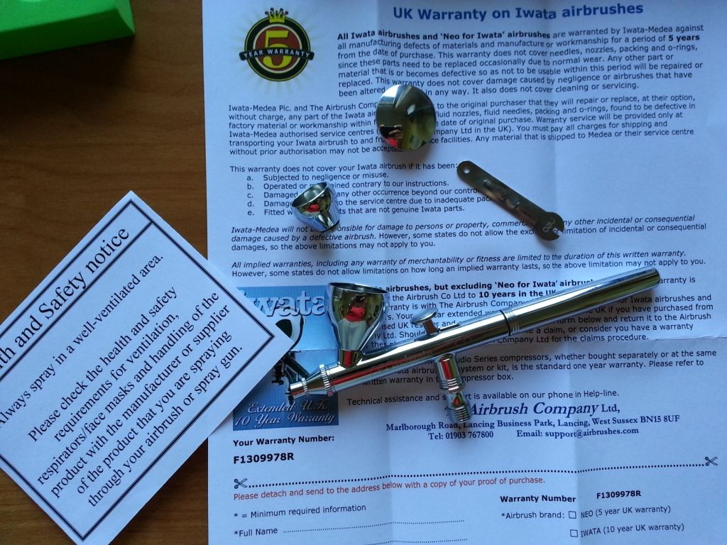

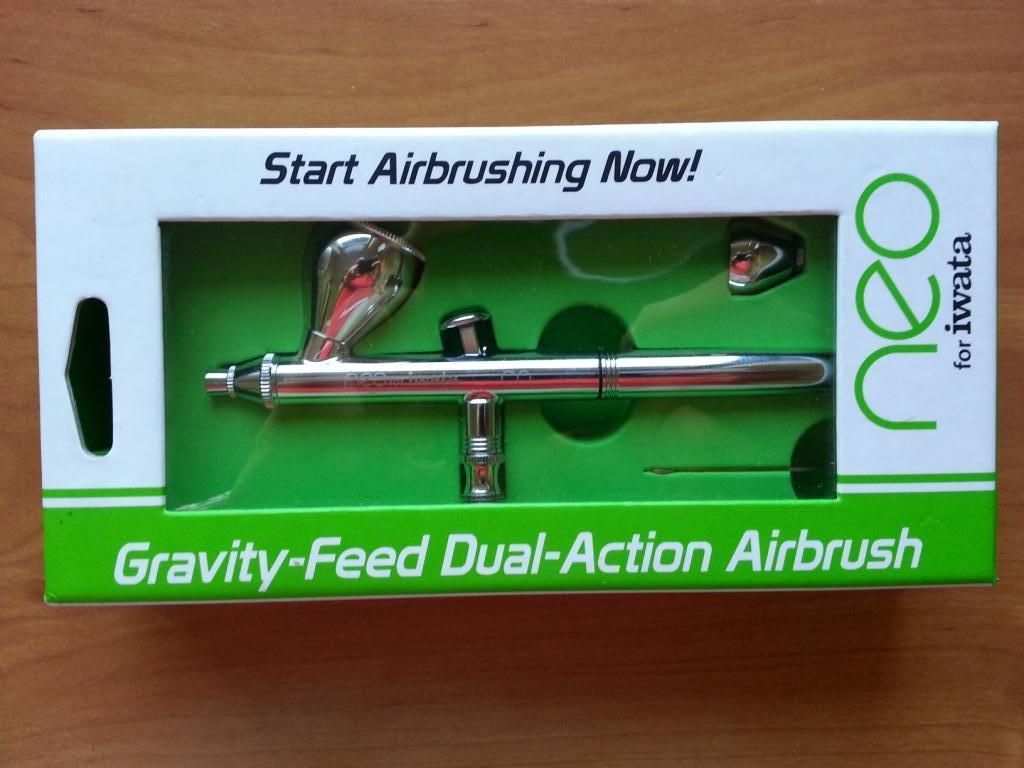

Postprzez BOMI21 » czwartek, 4 lipca 2013, 08:44
Dziękuję wszystkim za pomoc - z mojej strony temat do zamknięcia - kupiłem sobie nową NEO CN :D
