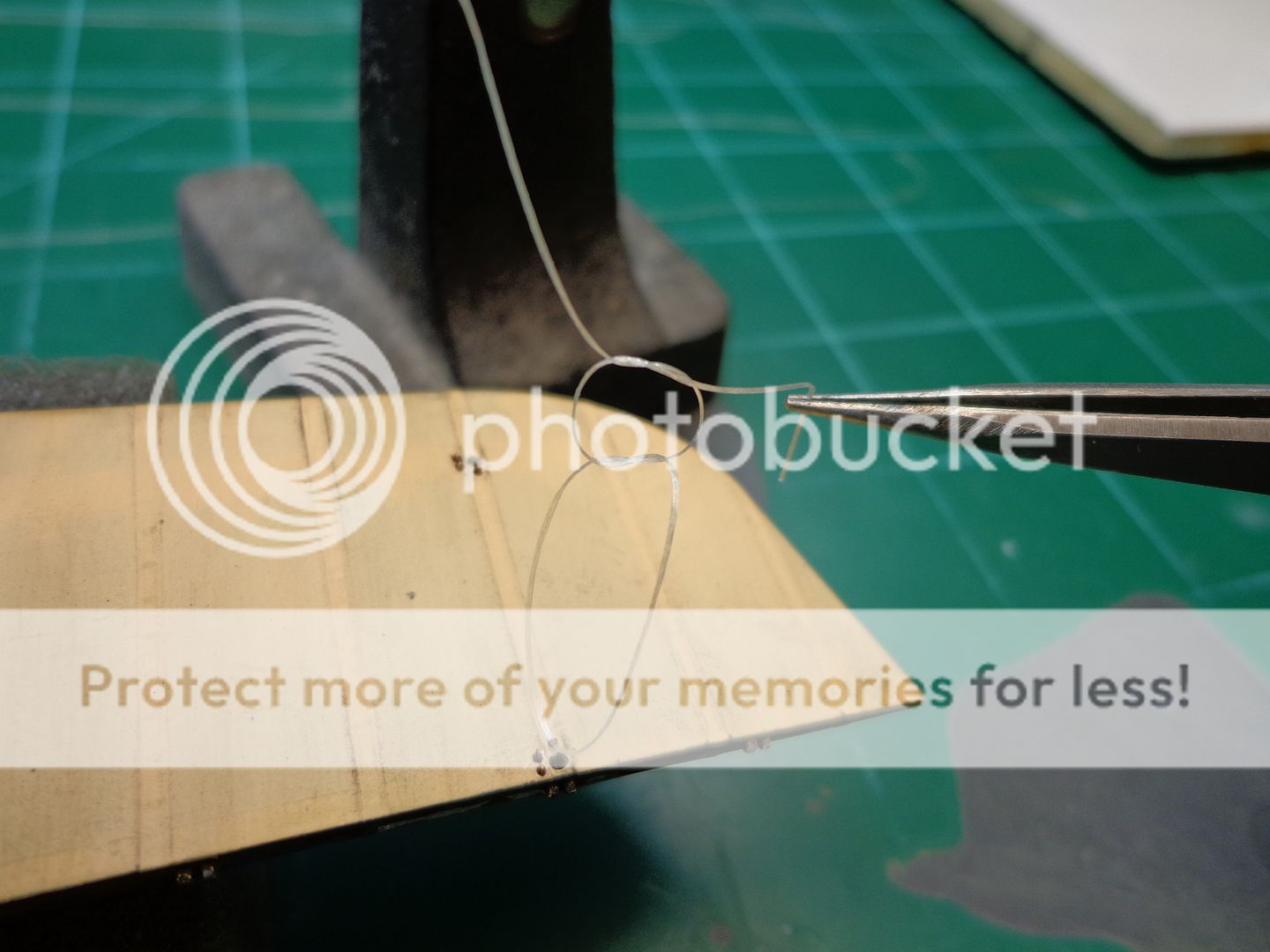

Postprzez Darek Trzeciak » piątek, 23 października 2015, 18:08
macias13_84 napisał(a):https://wloczkowo.pl/pl/p/Elastyczna-nitka-do-wrabiania-w-sciagacze-PRYM-977-770/1422
Kupiłem, jest płaska daje się "malować" markerem i ciągnie się jak guma w gaciach.
Pozdrawiam Darek

Postprzez Darek Trzeciak » wtorek, 27 października 2015, 23:05
Olo masz na myśli taką nitkę?
Moja jest płaska i wygląda mniej więcej tak

Re: Kawasaki Ki-10-II "Perry" FM 1/48
Postprzez tomek_chacewicz » środa, 28 października 2015, 00:23
Hmm ostatni post z nitkami, ja mam niby ten sam numer ale cienką szpulkę i moja nie jest taka płaska jak na Twoim zdjęciu, z powodzeniem można ją stosować do linek...
