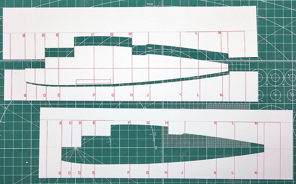

A co do małych elementów:
http://scalefun.com/forum/viewtopic.php?f=115&t=2207
wszystkie oznaczenia robione od masek, najmniejsze napisy mają ok 1mm - cięte na warsztatach scalefun, zrobione na wariackich papierach :mrgreen:
