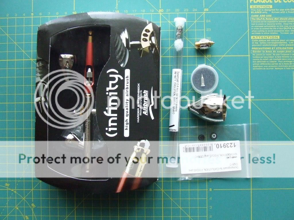

Witajcie! dziś właśnie otrzymałem mój nowy aerograf INFINITY 2 w 1. Długo się zastanawiałem co wziąść EVOLUTION czy INFINITY, oba miałem w ręku i bardziej mi się spodobał ten ostatni. Zomówiony został u "SYPEC" Syposz Przemysław z firmy www.aerografia.com.pl (reklama jest na forum). Oczywiście zamówienie poprzedzone wymianą emaili, odpowiada nawet w weekendy, kontakt super. Narazie go oglądam , a że są święta i moja żoncie nie zniesie testowania go chociaż jest wyrozumiała to jak tylko zrobie test to wymik pokaże.

Witam! Pierwsze malowanie INFINITY mam już za sobą, ale od początku to aerograf jest zapakowany w aluminiowe pudełko z przeźroczystym wieczkiem. Wewnątrz jest wyprofilowany plastik trzymający wszystko w całości. W zestawie są : dysza i igła 0,15 i 0,4mm, dwa regulatory strumienia do 0,15 (taki sam jest do 0,2mm) i 0,4mm , zbiorniczki 2ml i 5ml, końcówka Distance cap no i sam INFINITY. Niestety nie ma wieszczek do zbiorniczków w zestawie, na razie ich nie kupiłem. A dokupiłem sobie do tego igłę i dyszę 0,2mm, zbiorniczek 15ml, fPc i komplet uszczelek. Cały zakup na fotkach poniżej
Porównanie INFINITY do moich aerografów, to znaczy pierwszy był i jest nadal używany to znany chyba wszystkim ŁUKOWIAK – 12 lat na chodzie i tak w między czasie przewinęły się przez mój warsztat : BADGER 250 – 2 lata użytkowania i 3 pseudo IWATY – 5 lat użytkowania . Jak widać mogę coś powiedzieć w tym temacie, i tak spust chodzi miękko, plamka maksymalna działa super, wywarzenie aerografu jest takie że leci na dół do przodu i to uważam za duży plus a wykonania tylniej osłony igły (czerwony kolor) jest z aluminium, całość jest bardzo precyzyjnie wykonana oprócz samych igieł u mnie wszystkie 3 (0,15, 0,2, 0,4) są w dotyku jakby pofalowane ale sama końcówka jest polerowana, czyszczenie po malowaniu jest w porównaniu z w/w ekspresowe. Cóż więcej mam pisać? Uważam zakup za warty wydania kasy. Jak macie pytania to proszę pisać, w miarę możliwości odpowiem.
Malowanie odbyło się z dyszą 0,15mm i przy różnych wartościach ciśnienia a farba to czarny HUMBROL 33 i też różne rozcieńczenia, i tak na powierzchniach higroskopijnych malowanie grubości linii włosa wychodziło bez problemu ale na modelu to już inna bajka, ale jest realne do uzyskania. Minus HUMBROLA to gruby pigment i osadzał się bardzo szybko na igle, pisali o takim defekcie farb na różnych forach, farba musi mieć bardzo drobny pigment. Będę testował go nadal z innymi farbami i z dyszą 0,2mm i 0,4mm, jak ktoś będzie ciekaw efektów to niech napisze, chętnie wrzucę fotki. Efekt dzisiejszego malowania na fotkach poniżej.
