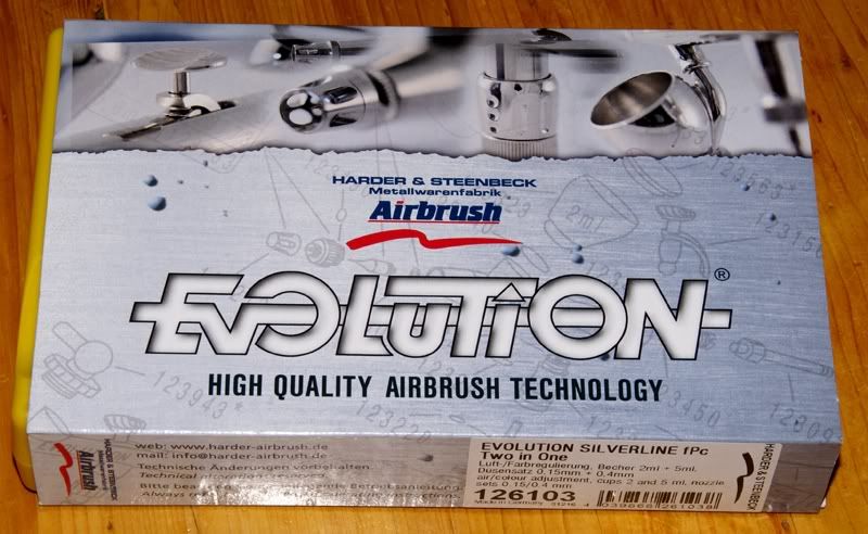

Postprzez Adam » piątek, 21 stycznia 2011, 23:35
Witam.
Wczoraj pan listonosz przyniósł mi paczuszkę w której było to :mrgreen:
Niniejszym dołączam do klubu H&S :mrgreen:
Ale pozdrawiam WSZYSKICH forumowiczów

A gdzie kupowałeś to cudo? Możesz podać namiar?
W PL czy w DE?

Dzięki. Czyli w PL najlepiej TAM?

Allegro aktualnie 485zł.

Ale na Allegro wersja bez regulatora ciśnienia. Identyczna wersja kosztuje w sklepie tyle samo.

Tak czy siak, ja bym brał w PL - dlaczego? Sprzedający nie wiem czy działa sam czy z kimś jeszcze prowadzi biznes, ale jest mobilny w sumie 24H lącznie z niedzielą. Wszystko szybko i sprawnie, można liczyć na pomoc, nie olewa klientów- kupiłeś, to się bujaj. Wg innych osób tam kupujących, można liczyc na spoko rabaty podczas następnych zakupów- itp itd.
Wszystko jest indywidualne, że kolega z forum X dostał rabat 10%, nie oznacza, że user Y też dostanie rabat ;)
