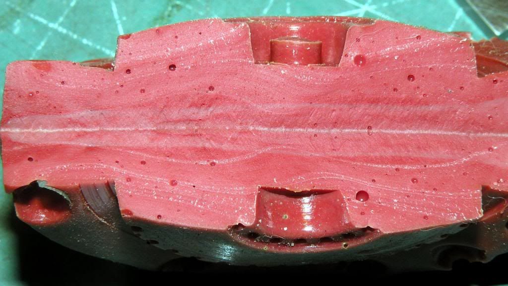

Postprzez Gondol Jerzy » niedziela, 28 kwietnia 2013, 19:02
Nie wiem czy nie robię niedźwiedziej przysługi znajomej firmie, ale jak chcecie zobaczyć na własne oki jak wygląda silikon który nie był odpowietrzany to proponuje się wybrać do sklepu Jasskor na Lindleya w Warszawie i poprosić o prezentacje próbki silikonu Gumosil AD-1.
Gondol Jerzy
Posty: 139
Dołączył(a): niedziela, 4 listopada 2012, 18:46
Lokalizacja: z nad Wisły
Re: Odlewanie żywicy
Postprzez bigtank » niedziela, 28 kwietnia 2013, 19:21
Jerzy, o takie bąble chodzi bez odpowietrzania? Tu akurat około 20-letnia stara forma, nie miałem wtedy ssawki i tylko wdmuchiwałem silikon w zakamarki. I tak jest kilka dziur blisko powierzchni do odlewania ...... Na odlewie wychodzą wtedy fikuśne dodatkowe nity kuliste różnej wielkości :mrgreen:
