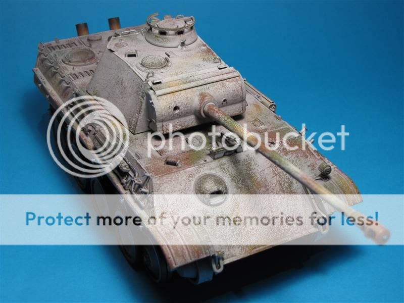

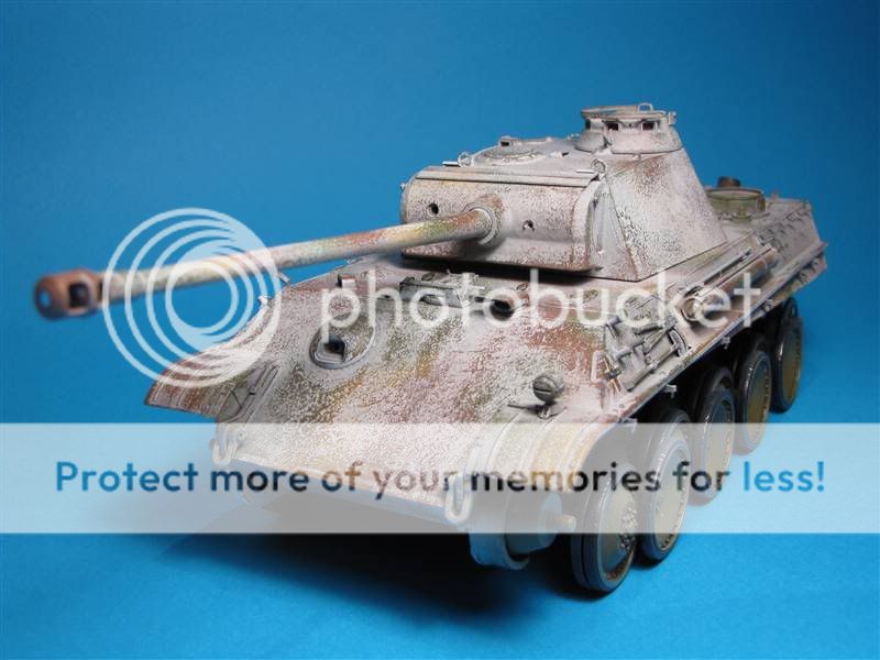

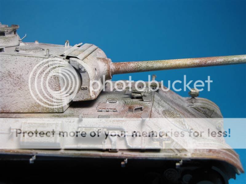

Spróbowałem, wszystko zrobiłem źle, a i tak dobrze wyszło. :mrgreen:
Ofiarą moich starań padła Pantera, która jakiś czas temu została zakwalifikowana do działu "testowe".
Kupiłem najtańszy lakier do włosów w Rossmanie (puszka za 5 PLN bodajże), malowałem prosto z puchy (świetnie to odparowywuje), miałem zbyt mało białej farby (gunze H), więc ją za bardzo rozcieńczyłem. Po trzech kwadransach rozpocząłem zdrapywanie za pomocą miękkiego pędzelka, sztywnego pędzla i szczoteczki do zębów.
Oto efekty:
Może nie jest jakoś przepięknie, ale wiem już jak to działa!
Moje pierwsze spostrzeżenia:
1. Cały czas trzeba być czujnym, bo nie wiadomo w którym momencie zacznie złazić farba - można przedobrzyć.
2. Lepiej nie symylować na modelu "faktury walcowanej blachy" jeśli chce się potem malować tą metodą. Nierówna powierzchnia utrudnia (czasami nawet uniemożliwia) odpowiednie zdejmowanie farby.
Nobla temu co to wymyślił!
