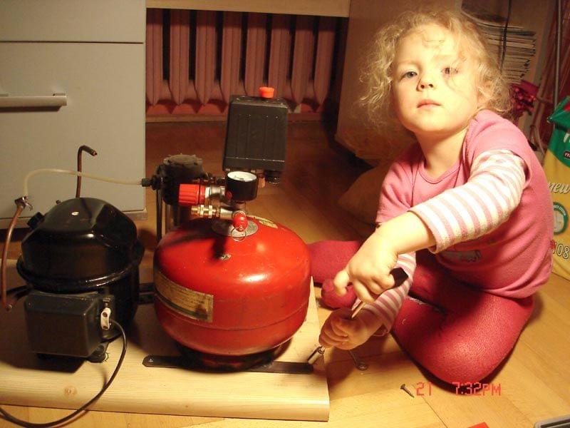

Postprzez bartek piękoś » piątek, 5 grudnia 2008, 00:07
Witam!
Właśnie skończyłem budować swój Pierwszy Własny Na Zawsze Niepowtarzalny Kompresor :)
Działa, pompuje do 6 bar (więcej nie sprawdzałem). Sprężara z odzysku, filtr z odzysku, podobnie jak butla (trochę mała - w przyszłości będzie większa) i część złączek. Presostat z allegro. Całość wyniosła mnie więc niedrogo, bo trochę ponad 150 PLN.
Jeszcze muszę dokupić filtr powietrza na rurkę ssawną.
Dziękuję wszystkim, którzy służyli pomocą merytoryczną. Szczególne podziękowania dla Tomka Chacewicza.
Kompresor będę ulepszał i upiększał ;o) w miarę upływu czasu. Na razie śmiga ;o)
A to jedno z moich Domowych Słońc - dzielnie pomaga :D (Tatko, daj mi śluboklęt! :mrgreen: )

Postprzez dareksommerfeld » piątek, 5 grudnia 2008, 06:55
bartek piękoś napisał(a):Właśnie skończyłem budować swój Pierwszy Własny Na Zawsze Niepowtarzalny Kompresor
Ale widzę, że poprawki są jeszcze konieczne (ostatnie zdjęcie) :lol:
Bardzo sprytna konstrukcja. Jako filtra wejściowego możesz użyć filtra paliwowego od malucha.
Pozdrawiam Darek

Re: Lodówkowiec
Postprzez tomek_chacewicz » niedziela, 7 grudnia 2008, 16:53
No no nareszcie skończony :mrgreen: super się prezentuje! (z takim POMOCNIKIEM to się nie dziwię ;o) )
A co do zbiornika wydaje się być w sam raz, na moje oko 3-4 litry więc większego chyba nie trzeba...
