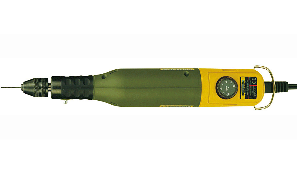

Pytanie do was, którzy macie EF lub E ze stożkiem, czy możecie używać uchwytu uniwersalnego? Bo ktoś mi písal, że gwint jest za krótki.
Ja mam taką 50/E i nie problemu:
Problem ma być z tym:

Re: SZLIFIERKA LUND
Postprzez Soris000 » środa, 20 marca 2019, 16:49
Problem leży faktycznie w tym srebrnym stożku, jest dłuższy i jak pamiętam, to nie daje się dokręcić uchwytu, ale się z tego nie "doktoryzowałem", bo mam tą krótszą tuleję ze starego egzemplarza i po prostu ją wymieniam. Jak nie zapomnę to jutro sprawdzę dokładnie w pracy.

Re: SZLIFIERKA LUND
Postprzez potez » środa, 20 marca 2019, 19:37
Haczy uchwyt trojszczekowy jesli chcialbys wlozyc tam cos o zerowej grubosci. Od 0,5 mm w gore nie ma problemu. Wystarczy stoczyc, zeszlifowac 1mm na dlugosc i nie ma problemu.

Postprzez Vierbein » środa, 3 kwietnia 2019, 10:57
Atlis napisał(a):Bry.
Tą srebrną tulejkę można odkręcić i wtedy gwint jest dokładnie tak samo długi jak w E. Sprawdziłem.

Re: SZLIFIERKA LUND
Postprzez potez » środa, 3 kwietnia 2019, 11:39
Podpowiedż z modelworka: Jak nakręcasz uchwyt trójszczękowy do proxxona ze srebrną końcówką, zostaw w gwincie włożony którykolwiek zacisk z zestawu. Rzeczywiście działa bez problemu, szczęki opierają się o wystający zacisk i " wydłużają" w ten sposób gwint...
