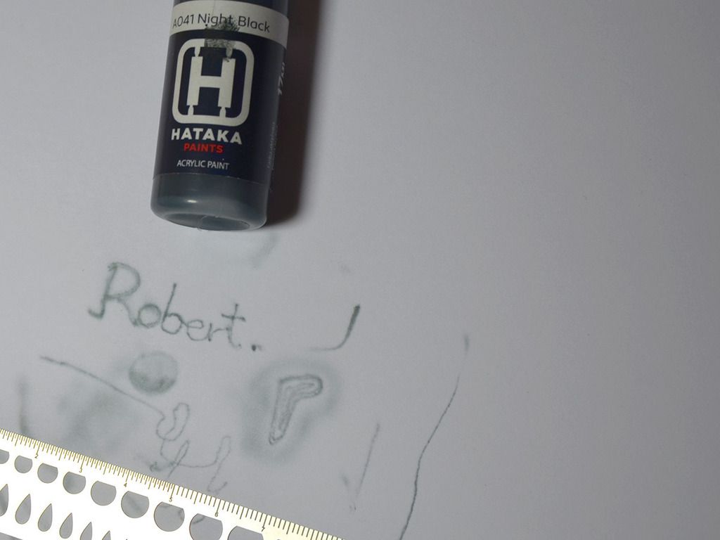

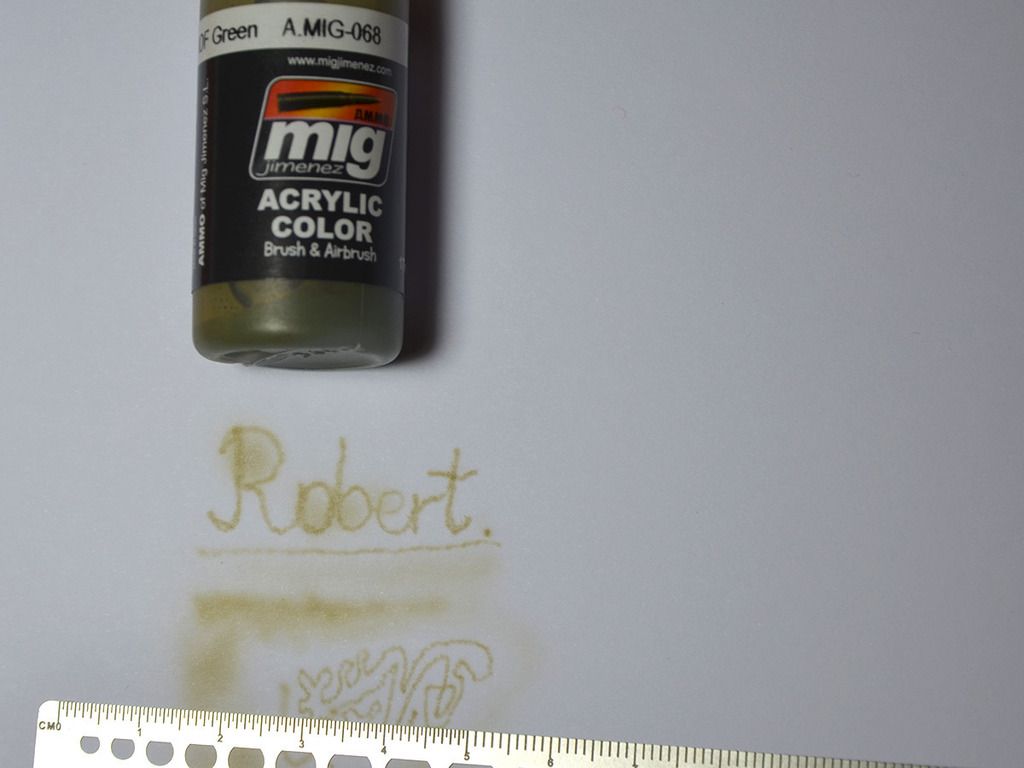

piotr520 napisał(a):Próbowałem chyba wszystkiego do tych farb i wszystko do niczego... [....]...bo tymi farbami to faktycznie nie idzie nic malować
Aerograf AD 7790.
Dysza 0,2mm.
Rozcieńczenie: 5 części rozcieńczalnika + 1 część farby.
Ciścienie: 0,5 bara (słownie: pół bara)
Efekt jak poniżej:
Główny sprawca takiego komfortu malowania jak farbami Gunze i Tamiya:
