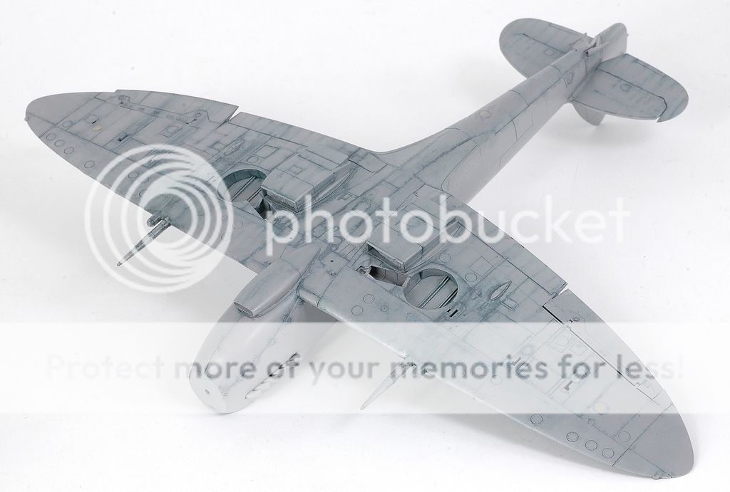

Patriotycznie :mrgreen: Hataka CO34 Medium Sea Grey na podkładzie Bilmodel Surfacer1200. Ups Presrajdrink Tamiya XF-17+XF1
Rozcieńczane Oranżadą Hataki.
