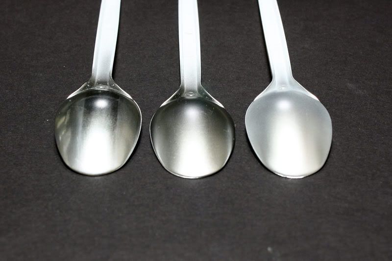

Podobne właściwości ma MM Sealer for Metalizers, chcociaż wydaje mi się Mr.Metal Primer ma powierzchnię bardziej trwałą.
Na zdjęciu poniżej widać próbkę MM Metalizer Aluminium 1401 malowaną bez żadnych dodatków, która następnie została wypolerowana szmatką (po lewej). Druga próbka to ten sam metalizer zmieszany z MM Sealer.

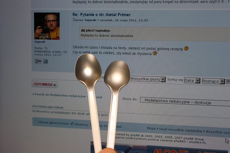

Jajacek napisał(a):Czy w ogóle sam to robiłeś, czy wiesz ze słyszenia :?:
Czy mam jeszcze dziecko wysłać po dzisiejszą gazetę, żeby zrobić fotografię łyżeczek na jej tle? :)

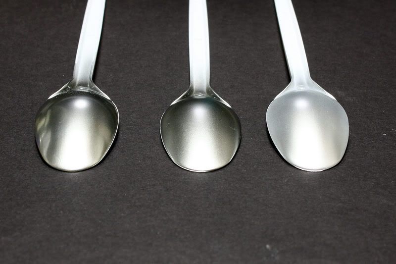

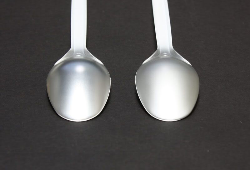

Tu masz trzy łyżeczki. Od lewej
- Podkład Alclad Black i ALC-107 Chrome
- Podkład Alclad Black i ALC-107 Chrome + 10% Metal Primer
- ALC-107 Chrome + 50% Metal Primer malowany na goły plastik
To samo, z tym, że wzdłuż został przyklejona taśma maskująca Tamiya i zerwana. Tylko na pierwszej łyżeczce widać ubytek metalizera, na innych łyżeczka nie zrobiło to żadnego wrażenia.
