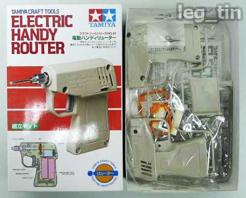

Pierwsze z nich to podręczna mikro wiertarka na baterie z Tamiya
http://www.hlj.com/product/TAM74042
można ją dostać np. tutaj
http://www.hobbyeasy.com/en/data/cbthjc ... jnoze.html
Dokupiłem do tego trochę rożnych końcówek i frezów na allegro i jest to jedno z częściej używanych przeze mnie urządzeń wspomagających. Jest bardzo wygodna i poręczna w użytkowaniu.

Jajacek napisał(a):Czy można ją zasilać z akumulatorków albo z zewnętrznego zasilacza ?
Dwie baterie 1,5V, klasyczne "paluszki" AA.
Na zasilacz nie ma gniazda.
No i żeby nie było zdziwienia, wiertareczkę tak jak model trzeba sobie samemu złożyć.
Jest w pudełku w częściach.
Ale nie ma obawy jej złożenie jest banalne.

Postprzez Jajacek » czwartek, 23 czerwca 2011, 01:01
Kazik napisał(a):No i żeby nie było zdziwienia, wiertareczkę tak jak model trzeba sobie samemu złożyć.
Faktycznie, znalazłem w necie takie zdjęcie

Kazik napisał(a):Pierwsze z nich to podręczna mikro wiertarka na baterie z Tamiya
Fajny bajer, czy w komplecie są jakieś końcówki?
Do czego konkretnie ją wykorzystujesz?
Jak oceniasz jej głośność?
Zastanawiam się czy mógłym takiej używać wieczorem, kedy reszta domowników śpi...

Postprzez Kazik » czwartek, 23 czerwca 2011, 13:46
Niestety w komplecie jest tylko jedna końcówka. Taka jak na obrazku.
Ale spokojnie da się używać wszystkich innych które pasują do Dremela i tego typu podobnych. Jak wspomniałem na początku kupiłem sobie taki zestaw wysokoobrotowej szlifierki z wałkiem giętkim i do tego w zestawie był cały komplet wyposażenia który teraz z powodzeniem stosuję do tego maleństwa z Tamiya.
Wykorzystuję ją do frezowania, szlifowania, cięcia, polerowania rzadko wiercenia. Najczęściej mam zainstalowany krążek papieru ściernego i nim wyrównuję i obrabiam wszystkie metalowa i mosiężne części.
Nie jest głośna. Zastanawiam się do czego porównać ale nie bardzo mam pomysł.
shivadog napisał(a):Zastanawiam się czy mógłym takiej używać wieczorem, kedy reszta domowników śpi...
Moi domownicy śpią w pokoju obok za zamkniętymi drzwiami a ja sobie modeluję. Często używam wtedy tegoż urządzenia i nigdy jeszcze się nikt nie skarżył.
Osobiście bardzo sobie je cenię za poręczność. Dzięki temu że jest lekka i malutka bardzo łatwo nią operować.
