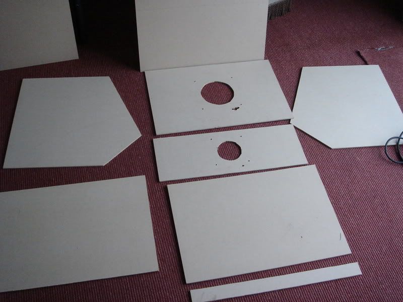

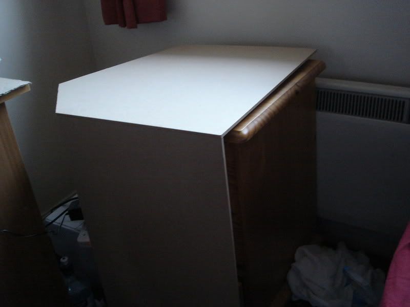

Chciałbym pokazać jak robię swoją lakiernię. Może komuś się przyda ;o)
Co mi będzie potrzebne:
3 arkusze 6mm MDF-u ( 1220x610mm ) - może być grubszy
klej do drewna
wyżynarka lub piła
zawiasy
Będzie miała dwa wentylatory ustawione pod kątem - zauważyłem że gdy ściana jest pionowa opary z aero odbijają się, więc może gdy ściany będą ustawione po skosie ograniczy w ten sposób powracanie oparów
Najpierw musimy rozrysować na arkuszach poszczególne elementy lakierni.
Potem wycinamy poszczególne elementy:

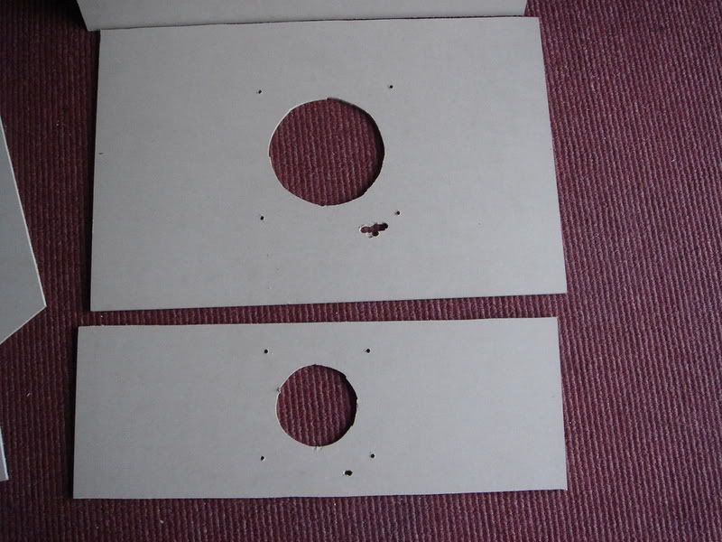

Musimy pamiętać o otworach na wentylator i kable:
I zabieramy się za klejenie:
na tym zdjęciu podłoga z boczną ścianką
Wkrótce kolejne etapy powstawania "super lakierni" :mrgreen:
