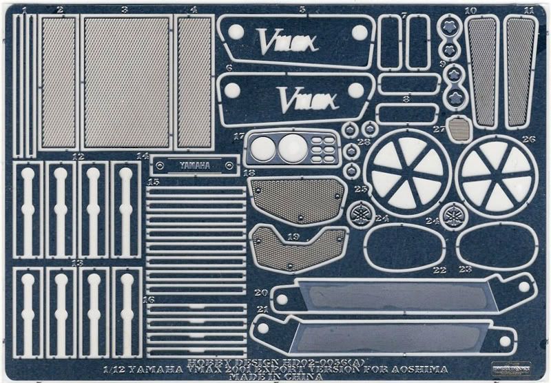

Zostałem ostatnio szczęśliwym posiadaczem kompletu blaszek do Yamahy V-Max (sam model już od pewnego czasu grzecznie leży na półce i cierpliwie czeka na swój czas ;o) ).
Ponieważ nie mam żadnych doświadczeń z blaszkami mam kilka pytań na ich temat.
1. Czym je wycinać z ramek ?
2. Czy Metal Primer należy stosować również pod emalie ?
3. Czy Metal Primer wymaga rozcieńczania, jeżeli tak to czym ?
4. Jakim klejem sklejać blaszki ze sobą - i z plastikiem ?

4. Cyjanoakrylowym.

1. ostrym nozykiem na twardym podlozu
2. nie tyle "nalezy", ile "mozna"
3. zalezy od sposobu nakladania, natomiast rozcienczac na przyklad za pomoca Mr.Leveling Thinner
4. ze soba najlepiej lutowac, do plastiku najlepiej kleic zywica

mr.jaro napisał(a):1. ostrym nozykiem na twardym podlozu
Pozwolę sobie sprecyzować: Ja jako podkładki używam kawałka "szybki" z opakowania na płytę CD. Poobcinałem brzegi "drzwiczek", bo były grubsze od reszty, uzyskując płaską, twardą płytkę.

Postprzez Macio4ever » środa, 7 września 2011, 17:19
Oprócz wspomnianych sposobów są jeszcze nożyczki do blachy (Tamiya http://www.hlj.com/product/TAM74068), cążki do cięcia (Xuron). Ważne jest dość twarde podłoże aby nie zgiąć blaszki.
Ważne - kupo sobie pilnik diamentowy - opcja tania w Obi, opcja działajaca bez zarzutu - Tamiya http://www.hlj.com/product/TAM74066. Jest to niezbędne jak chcesz ładnie usunąć zadzior po cięciu.
Metal primer - nie jest niezbędny. Jak chcesz na luzaka - kup sobie w sprayu.
Klejenie - oprócz CA, możesz użyć epoksydowego, a do miejsc nie wymagających duzej wytrzymałości klej typu wikol.
Ponieważ za chwilę padnie to pytanie :P to już wyprzedzajaco odpowiem:
Do zaginania najprościej szeroka pęseta, lepiej szczypki o płaskich powierzchniach (poszukaj sobie na hlj albo w innym sklepie pod hasłem "pliers"). Ostatnia instancja to zaginarka - jest wiele w różnych rozmiarach (bending tool).
W dłuższej perspektywie stosuje się kombinację wszystkich ww. narzędzi w zależności od potrzeb.
Przy blachach bardzo sprężystych można je wygrzać palnikiem - uwaga tracą kolor, są przebarwienia ale miękną. W ww. przypadku raczej nie będziesz tego musiał robić.
