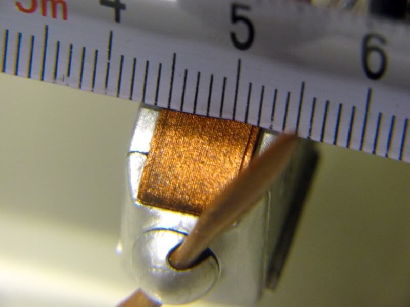

Zobacz sobie jak zrobił to Wojciech Fajga na swojej Jedenastce:
P-11 WF

W modelu P.24 jaki pokazał się w końcu lat 80-tych, tę imitację prawdopodobnie zrobiono drapiąc formę szczotką drucianą zgodnie z przebiegiem rowków :)
Przynajmniej takie odniosłem wrażenie.
Taka zgrubna metoda, gdzie regularnych rowków w zasadzie nie ma, a jest takie ukierunkowane zmatowienie powierzchni, wydaje się mi jedyną możliwą w tej skali , bez zastosowania jakiejś b. zaawansowanej technologii.
Nie wyobrażam sobie nacinania rowków, a metoda trawienia nie bedzie chyba w 1/72 najlepsza, bo rozdzielczość tej metody jest dość mała i nie da się wytrawić tak wielu cienkich rowków obok siebie, aby konieczne i tak przeskalowanie było akceptowalne. Wojtek wie lepiej, bo ma doświadczenia w różnej ilości rowków na centymetr. :)

Nie podałem tego jako wzór do naśladowania, tylko przykład jednej z metod, która z resztą tez nie oddaje 100% rowków. Po prostu trzeba przyjąć jakiś stopień uproszczenia.

Wojtek odwzorował ok. 80% rowków/panel i jak zaznaczył, jak na razie na tym kończą się jego możliwości technologiczne.
Nie wykluczem możliwości, że za lat...jeden lub kilka napisze, że to pestka, te 52 rowki. :lol:
W skali 1:72 podobne odwzorowanie powierzchni skrzydła P-11C ciągle czeka na swojego mistrza ;o).

Z tego co pamiętam, Wojtek uznał, że jakaś znacznie mniejsze niż w oryginale liczba rowków na panel wygląda lepiej niż ta bliska temu co było na oryginale. Nawet przy skali 1/48 wierne oddanie liczby rowków spowodowałoby, że rowki byłby niemal niewidoczne. Zmniejszył celowo liczbę rowków z powodów estetycznych. Nie tyle technologicznych.

W międzyczasie pogrzebałem w garażu i posiłkując się narzynką M3 popełniłem takie coś...
Oczywiście do wykończenia ale czy te rowki można zaakceptować. Zauważyłem, że przed robotą trzeba by pogłębić linie podziałów.
Co Wy na to?

Postprzez Jaho63 » wtorek, 20 grudnia 2011, 20:07
:) Ale to jak? Omsknęło Ci się ze skrzydła na kadłub?
Re: Imitacja blachy falistej PZL P 7
Postprzez szlak18 » wtorek, 20 grudnia 2011, 20:12
Nie miałem innego kawałka plastiku do ćwiczeń a ten mi został z innych prób Chciałem sprawdzić efekt i potem już na czysto na skrzydło. Proszę o opinie na temat linii wyobrażając sobie, ze to skrzydło :mrgreen:

No ale wiesz, że na kadłubie takiej blachy nie było?
Poza tym, chyba nie robiłeś tego narzynką?
a gwintownikiem?
Źle, że takie warsztaty jak "fajgowy" Cię onieśmielają. Nie trzeba być od razu mistrzem, ale fajnie jest mieć jakiś cel.

Postprzez szlak18 » wtorek, 20 grudnia 2011, 20:19
Tak tak, gwintownikiem. A na kadłubie chyba na stateczniku pionowym było coś choć kawałek ?....

Uważam, że technologia istnieje, trzeba tylko mieć do niej dostęp i zastanowić się, czy to się opłaci.
Oto chłodnica w modelu I-1 w skali 1:72 wykonana przez ICM

No proszę, nawet nie trzeba było długo czekać aby dowiedzieć się, że Fajga Etching Services stoi nieco za ICM-em :mrgreen: .
