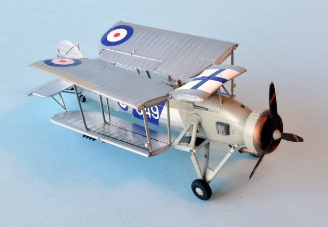

No właśnie, niektóre były platerowane. Czy wtedy bardziej się błyszczały, czy przeciwnie przyjmowały kolor jasnoszary, matowy? Duraluminium platerowano czystym aluminium, więc szary, matowy kolor wydaje się teoretycznie najbliższy prawdy.
Na zdjęciach Gautletów widać, że późniejsze serie nie błyszczą się tak jak pierwsze. Utlenianie? Dali sobie spokój z polerką? Czy platerowanie? Model Swordfisha, ten nowy, ma jedno malowanie srebrne, ale blachy mają być jasnoszare według instrukcji.
Zdjęcie z forum brittmodeller
