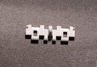

Pojedyncze ogniwa z zębem i dwoma śladami po wypychaczach na każdej sztuce :

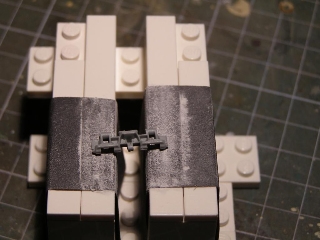

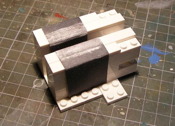

Aby uniknąć konieczności manipulowania narzędziami i podwójnej, mozolnej roboty wykonałem dzięki uprzejmości moich synów małe narzędzie z klocków Lego i papieru ściernego 400 :
Kilka klocków, zaciśnięte pomiędzy nimi paski papieru ściernego i parę ruchów pozwalają usunąć ślady po wypychaczach za jednym razem. Szybko, łatwo i no powiedzmy bardziej przyjemnie niż przy innym sposobie obróbki.

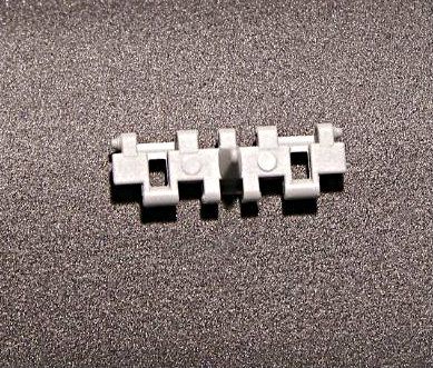

Efekt po kilku sekundach szlifowania :
