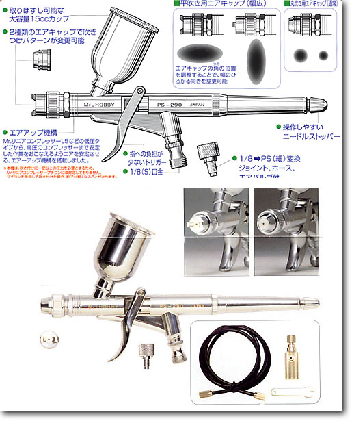

Co by koledzy polecili - lepszej klasy niz pseudoiwata, z górnym zbiorniczkiem? Malowanie większych powierzchni wasko psikającym aerkiem Tamiyi do detali jest niefajne. TIA.

Do większych powierzchni - Gunze PS-290.
Dysza 0,5mm, możliwość wykonania eliptycznej plamki. Idealny do większych powierzchni. Ja na swojego czekam, i czekam, i się LM wyrobić nie może.

Potwierdzam to, co napisał Draz. Mam dwie sztuki PS-270 (0,2 mm) i PS-269 (0,3 mm). Jak dla mnie rewelacja - żadnego innego już nie chcę. Oba te modele mają własną regulację ciśnienia (ten zawór na dole pod zbiorniczkiem). Początkowo tego nie doceniałem, ale to b. wygodne rozwiązanie - nie trzeba sięgać do kompresora (u mnie głęboko pod biurkiem) aby np. skorygować ciśnienie w związku z gęstniejąca farbą.
Wcześniej miałem i łukowiaka i pseudoiwatę. Po przesiadce mogę powiedzieć tylko tyle, że między Procon Boy a nimi to jest przepaść.

Czyli "PS-270 (0,2 mm) i PS-269 (0,3 mm)" również oferują mozliwość natrysku szerokim strumieniem? (brak Gunze PS-290 w ofercie LM).

O ile mi wiadomo, to chyba tylko PS-290 czyli ten z dyszą 0,5mm oferuje możliwość plamki eliptycznej.

Tak jest, PS 269 i 270 nie dają możliwości uzyskania plamki eliptycznej.
Jeśli zależy Ci na dużych powierzchniach (cz - np. skrzydło myśliwca w 48 to już duża powierzchnia?) to model z dyszą 0,3 przy dobrze dobranym ciśnieniu powinien być OK. Jeśli coś większego to raczej rozejrzyj się za czymś z dyszą 0.5mm
PS Poza LM jest jeszcze kilka sklepów w Azji o równie dobrych cenach. Rozejrzyj się.

Dokładnie to chodzi mi o malowanie np. jednolitego spodu w myśliwcach 1/48. Strumień farby taki, jak z ruskiego aerografu byłby OK.

Ps-290 - działa super. Mam od jakiegoś czasu i jestem bardzo zadowolony
