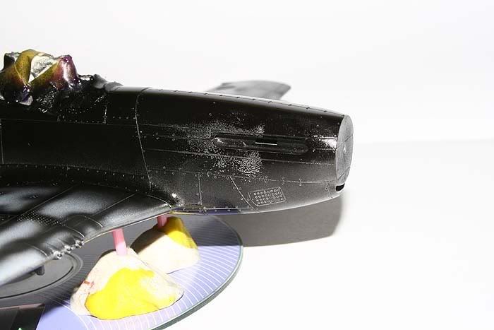

Cześć,
Ostatnio kładąc czarny podkład Vallejo pod Alclada zauważyłem, że po nałożeniu cienkiej warstwy tej farby, w niektórych miejscach widać odciski moich palców na modelu. Zrobił się "wash" w odcisku linii papilarnych mojego kciuka. Bardzo się zdziwiłem, bo model (całą bryłę) odtłuszczam przed malowaniem w następujący sposób:
- napełniam talerz do zupy mixturą płynu do naczyń i ciepłej wody
- trzymając model w powietrzu nad talerzem, "maluję" model w/w mieszanką (pędzlem)
- na koniec cały model idzie pod kran, aby spłukać pozostałości płynu do naczyń
Teraz pytanie - jak Wy to robicie? A może coś robię źle?

No a model trzymasz w łapach czy na czyms podcza tego mycia i suszenia.
I pytanie - dobrze farbę wymieszałeś?

Odtłuszczam model podobnym specyfikiem z tym, że zanurzam cały model (a raczej elementy modelu) i szczotkuję go delikatnie szczoteczką do zębów. W mojej ocenie pozostanie tłustych odcisków u Ciebie jest spowodowane tym, że za krótki jest czas kontaktu płynu z modelem. Zobacz jak jest z naczyniami podczas mycia. Jeśli tylko spłukasz je, to nie są dokładnie umyte, natomiast jeśli zanurzysz na dłużej i przetrzesz gąbką, to są ładnie umyte.

A może warto myć w rękawiczkach lateksowych.

Postprzez LukaszS » czwartek, 10 kwietnia 2008, 14:45
draz, model przymam albo w rękawiczkach lateksowych, albo za listewkę, która jest zamocowana do modelu
wojtek_fajga, masz rację. Będę zanurzał model w wodzie z płynem i lekko szczotkował. Mam tylko jedno pytanie: całą bryłę modelu, z zamaskowanymi komorami podwozia i kokpitem też zanurzasz w wodzie?
Kazik, tak też robię ;o)

Wiecie co? Tylko raz odtłuszczałem model, był to Novowski Lancaster, z którego tłuszcz kapał, a tak poza tym, to nigdy.

Postprzez Kamil Feliks Sztarbała » czwartek, 10 kwietnia 2008, 18:38
potwierdzam- odtłuszczanie to zabobon..:>

Postprzez siara1939 » czwartek, 10 kwietnia 2008, 18:49
Ja tylko generalnie przecieram CHusteczką namoczoną w Brush Cleaner.

Postprzez wojtek_fajga » czwartek, 10 kwietnia 2008, 19:23
LukaszS napisał(a):...całą bryłę modelu, z zamaskowanymi komorami podwozia i kokpitem też zanurzasz w wodzie?
Odtłuszczanie stosuję tylko w przypadku karoseri w modelach pojazdów cywilnych. Tam nie ma problemu, że coś naleci do kokpitu czy w komorę podwozia. Karoserię lakieruje się przed montażem, w elementach. Taka kąpiel to jest właściwie odtłuszczanie połączone z wymyciem resztek pyłu pozostałego po szlifowaniu. W modelach pojazdów cywilnych jest to o tyle istotne, że powierzchnia zazwyczaj jest jeszcze poddawana szlifowaniu. Dobra przyczepnośc lakieru jest wtedy dosyc ważna.
Zgadzam się z przedmówcami. Jeśli model nie wpadnie w masło lub nie wyleje się na niego olej, to odtłuszczanie w zasaddzie jest niepotrzebna podkłady tamiya lub gunze trzymają się bardzo dobrze. Jedynym wyjątkiem są niektóre modele ICM, których wypsazki są pokryte jakimś tłustym badziewiem. Tutaj jednak wystarczy gruntowne umycie wyprasek wyjętych z pudełka.

Postprzez Kamil Feliks Sztarbała » czwartek, 10 kwietnia 2008, 22:10
wojtek_fajga napisał(a):podkłady tamiya lub gunze trzymają się bardzo dobrze
zwykłe farby także

Postprzez LukaszS » piątek, 11 kwietnia 2008, 09:08
Czesc,
W takim razie coś źle robię, bo te odciski palców są nie do przyjęcia :roll:
Jesli nie kąpiecie modelu, to w jaki sposób radzicie sobie z pyłem po szlifowaniu?
Tak sobie pomyślałem że to co jest na zdjęciu może nie jest od zatłuszczenia powierzchni, tylko od czegoś innego - tylko od czego?

Postprzez Kamil Feliks Sztarbała » piątek, 11 kwietnia 2008, 09:11
a próbowałeś zdmuchnąć?

Postprzez Tomek Zieliński » piątek, 11 kwietnia 2008, 10:21
Po umyciu modele przechowywałem w woreczkach foliowych, niektóre w maselniczkach albo plastikowych pojemnikach na chleb.
Nie malowałem po szlifowaniu, pył długo opada.
Dobrze jest spryskać pokój wodnym aerozolem <- pojemnik po lakierze do włosów <- już było.
Kamil, to na zdjęciu, to chyba przypadkowe dotknięcie modelu, "niezdmuchiwalne".

Postprzez LukaszS » piątek, 11 kwietnia 2008, 10:26
Tomek Zieliński napisał(a):Kamil, to na zdjęciu, to chyba przypadkowe dotknięcie modelu, "niezdmuchiwalne".
Problem w tym, że model był trzymany za skrzydło i nie jest to odcisk "po malowaniu" tylko najwyraźniej przed :-/
Kamilu, próbowałem zdmuchiwać kompresorem

Postprzez Michal » piątek, 11 kwietnia 2008, 10:29
A że od najprostszego zacznę (przepraszam jeżeli napiszę o oczywistości). Łukasz, a może spróbuj czym innym myć ręce przed sklejaniem? Może mydło którego używasz zostawia na palcach jakąś prawie niewyczuwalną błonę tłuszczu? A może pocą ci się ręce przy pracy - spróbuj umyć tuż przed sklejaniem i zobacz czy efekt wystąpi.
