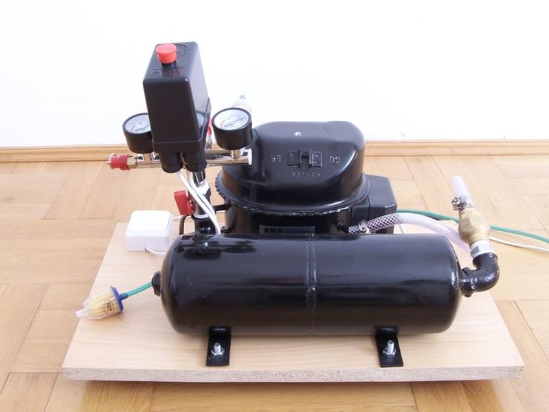

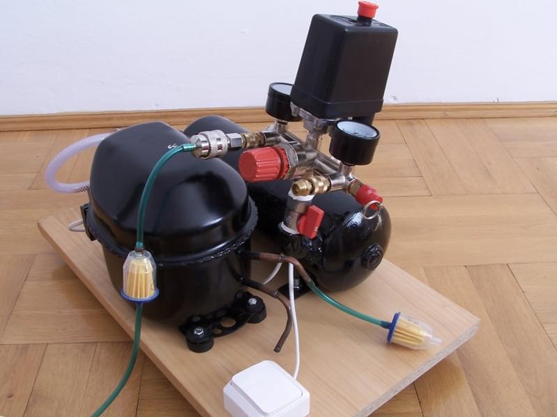

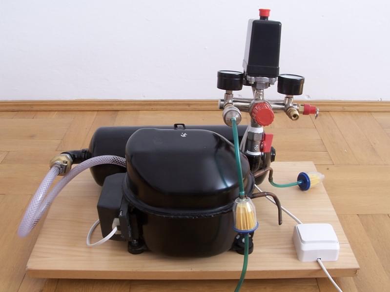

Nie mogłem się powstrzymać, żeby nie pochwalić się moim dziełem ale może natchnę kogoś z Was do zrobienia takiej sprężarki :) Koszt niewiele ponad 200 zł a komfort malowania bajka :D
Szczegółowy opis budowy znajdziecie TUTAJ
A te dwie sety to za sprężarkę, czy za całość?
Bo patrząc na ceny nowych sprężarek, nijak mi nie wychodzi 200zł za taką maszynę.
Ostatnio kupiłem nową sprężarkę typu GD40AA, za niecałe 250zł. Doliczając resztę, te 200zł to coś mało...

Postprzez TomekWnęk » wtorek, 29 lipca 2008, 19:16
Bardzo przyjemny kompresorek.
Samą sprężarkę danfossa jakiś czas temu za 180zł kupowałem (nową)

Postprzez Adam Obrębski » wtorek, 29 lipca 2008, 19:41
Podejrzewam, że koszt 200zł to głównie koszt manometru :)

Postprzez Elephant » wtorek, 29 lipca 2008, 19:51
Witam!
Napisz coś o zbiorniku - wygląda bardzo solidnie ..

Postprzez Marcin Kuźniar » wtorek, 29 lipca 2008, 20:59
Fajny kompresor, tylko w jaki sposób będziesz wylewał ze zbiornika wyrównawczego olej, który prawdopodobnie będzie się w nim gromadził (mniej lub więcej w zależności od stanu sprężarki)?

Postprzez michal.s » wtorek, 29 lipca 2008, 21:49
Z tego co ja wiem do takiej sprężarki wchodzi pół litra oleju.
A do sprawdzania poziomu ja mam taką śrubkę - podobny patent jak sprawdzenie oleju w silniku motocykla (komar, wks, mzk).

Postprzez TomekWnęk » wtorek, 29 lipca 2008, 21:56
michal.s napisał(a):wks, mzk
wsk, mz... ;)
i nie w silniku a w skrzyni, silniki tam były dwusuwowe więc oleju w samym silniku nie było
Ale wracając do tematu, ja właśnie nie wiem jak można to sprawdzić, śrubki nie mam żadnej :/

Postprzez michal.s » wtorek, 29 lipca 2008, 22:18
Z wsk'a to literówka się wkradła a mz to faktycznie się pomyliłem :P A co do oleju to masz racje był w skrzyni biegów :P
Dawno żadnym motocyklem się nie interesowałem, a wsk'a 3 stoi w garażu u rodziców :)
Wracając do tematu:
Śrubkę widać na zdjęciu, nawet jest kreska dokąd ma sięgać poziom oleju.
Co do wlewania oleju odbywa się to przez rurkę którą sprężarka pobiera powietrze (ten zielony kapturek).

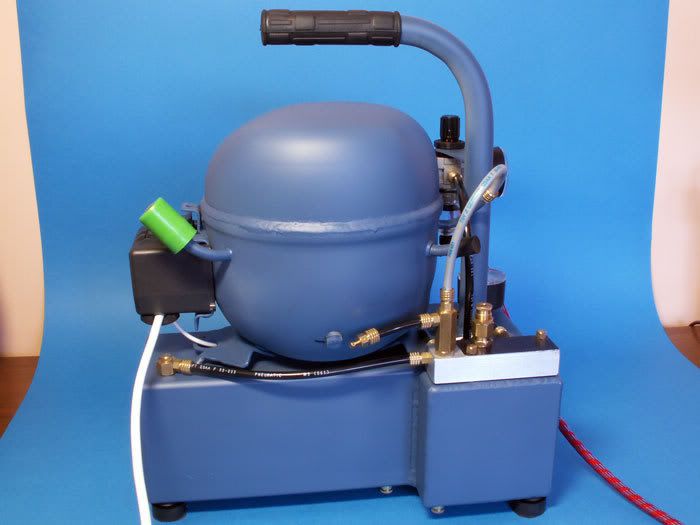

Postprzez Sebastian » środa, 30 lipca 2008, 08:42
Ja też mam lodówkowca i jak chciałem kupić sterowanie ciśnieniowe to najtańsze jakie znalazłem to za 180zł było. A teraz kupiłem kompresorek w Castoramie dostali takie małe na bazie kwadratu , zbiornik 3,6l. Ten się automatycznie wyłącza bo lodówkowiec pracował stale.
