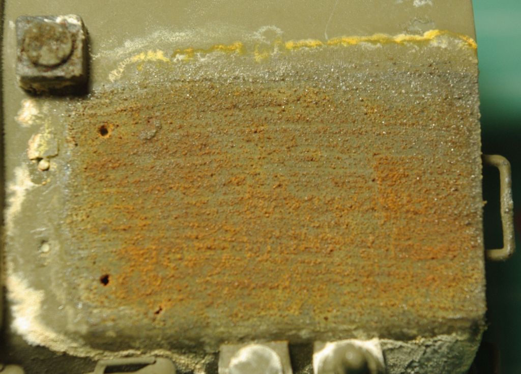

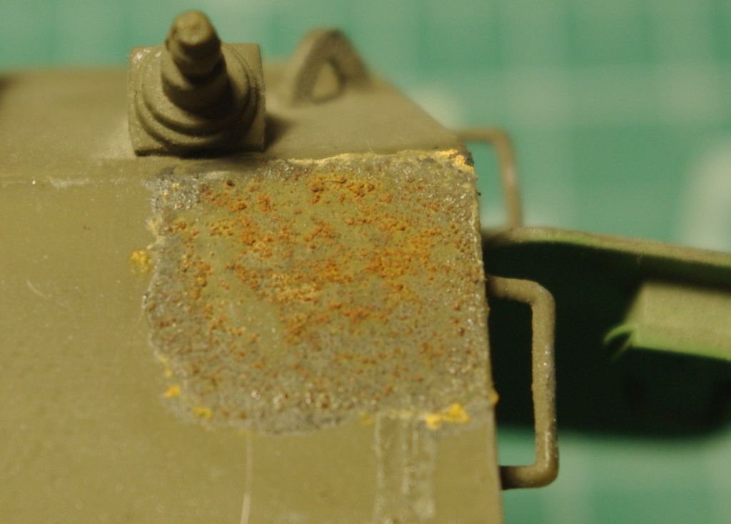

Oto pierwsze próby z tymi specyfikami:
Moje uwagi (jak na razie):
1) farba jest bardzo gęsta, ma w składzie jakieś drobinki (nie wiem jak to opisać, jakby piasek) i ciężko się rozcieńcza - piszą, że wodorozcieńczalna, ale przy dodaniu wody rozdziela się na "kolor" i te drobinki
2) sól trzeba nakładać kilka minut po nałożeniu farby.
W instrukcji jest napisane aby sól aplikować po upływie 1h - kompletnie nic to nie daje- zero efektu.
3) z racji konsystencji farbę lepiej nakładać jakąś gąbką, inaczej będzie widać smugi pod rdzą
4) efekt zależy od ilości warstw soli - czym więcej tym rdza bardziej wyraźna.
To na razie tyle, będę jeszcze eksperymentował.

Mam jedna uwage- nie nadaje sie do skali 1/35.
Za grube ziarno. Te drobinki, to pyl zelaza.
