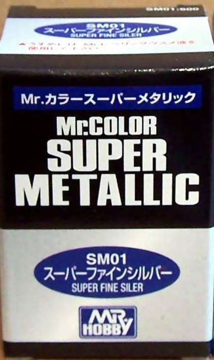

Postprzez wojtek_fajga » środa, 4 lutego 2009, 15:50
Chodzi o kolor Super fine silver (SM01), ale teraz widzę, że juz go w ofercie Gunze.pl nie ma...

Postprzez xenomorph » środa, 4 lutego 2009, 16:18
Dokładnie taki:

Postprzez Gienek » środa, 4 lutego 2009, 20:57
wojtek_fajga napisał(a):widzę, że juz go w ofercie Gunze.pl nie ma...
A to ciekawe. teraz pod symbolem SM01 jest:
http://www.gunze.pl/go/_info/?user_id=SM-01&lang=pl

Postprzez Daniel iceman Gronowski » czwartek, 5 lutego 2009, 00:03
Może symbole i produkt został ten sam, a dodali tylko te konkretniejsze nazwy, czyli chrome, plate, zamiast ogólnej super metalic?
Ktoś z kolegów używał tego super chrome (obecny kod SM-01)?

Postprzez Gienek » czwartek, 5 lutego 2009, 00:28
Bartek - dokładnie tak (z tym, że błyszczący nie jest ani obowiązkowy ani nawet konieczny).
Daniel - być może, ja używam SM01 dokładnie takiego jak na zdjęciu Jarka.
