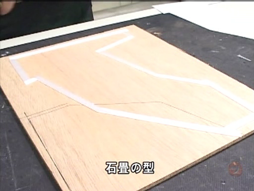

Ostatnio na filmie widziałem jak Japoński modelarz wykonywał odlew kamiennej drogi z gipsu. W prawdze było to w skali 1:48 ale to tylko kwestia pomniejszenia skali.
Mianowicie na kawałku deski odwysował kontury ulicy w lustrzanym odbiciu.
Następnie te kontuty wypełnił cienką warstewką plasteliny.

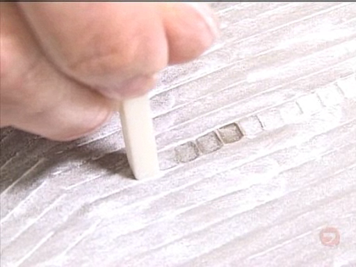

Porobił rykcem pionowe rowki wzdłuż ulicy oddalone od siebie o grubość potrzebnej kostki.
nasępnie wzioł kawałek klocka i jeden z końców obrobił na kształt i potrzebną wielkość łba wystającego kamienia w drodze i tym stępelkiem robił odciski raz przy razie w palstelinie.
Powstał z tego odcisk zagłebień na całej drodze.

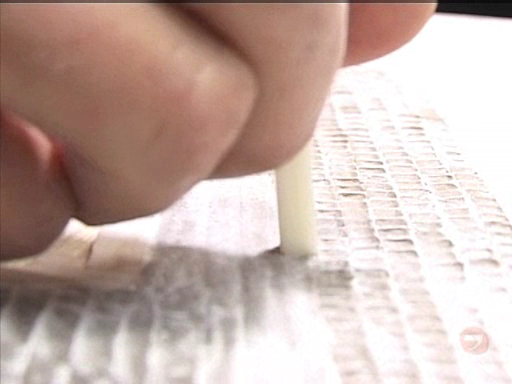

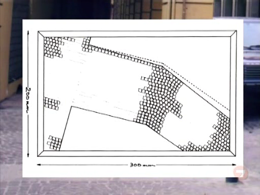

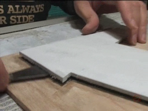

Obejzałem jeszcze raz film
Poniżej poszczególne sekwencje w stopkaltkach.
Ale to co sie dopatrzyłem, wczesniej pisałem z głowy, to te wytrasowane linie podzialu.
Nie sa to zrobione rylcem między kamykami, a są to wyciśnięte rynienki w miejsach gdzie maja być kamienie
W ten sposob miedzy kamieniami masz głębszą szczeline.
I pewnie to będzie klucz do sukcesu.
A jak nie, to zawsze mozesz dać przecież ciut głębszą warstwę palsteliny i zrobić trochę bardziej obły stępelek i robić głebiej stępelki To też powinno dać oblesze kamyki i wiEksze szczeliny między mimi.
Ale to pisze tak z głowowej wyobraźni, nie robilem tego.
Dobra tu fotki:
Projekt drogi:
Lustrzne odbicie na desce (podniesione krawiędzie o wymaganą grubośc plasteliny):

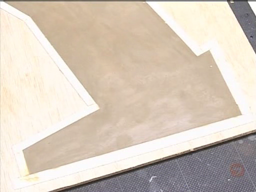

Nanoszenie plasteliny:

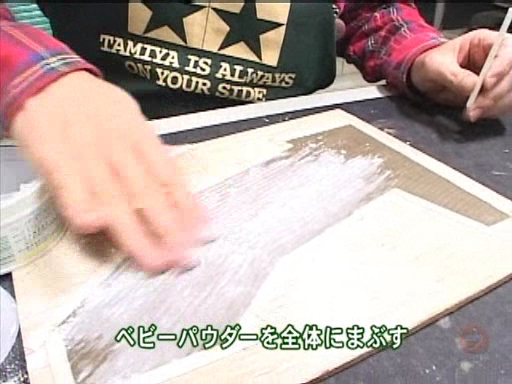

Przetarcie talkiem dla zmięjszenia przyczepności plasteliny do narzędzi:
Widać tu wytrasowane wcześniej rowki w których stepluje (pogłębia to ostateczne szczeliny między kamykami) i rozpoczęcie stęplowania...:
... i tak do końca drogi.

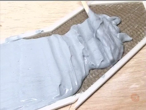

Dorabianie wyższych ramek ograniczających wylewany gips:
I zalewanie gipsem:
...równomiernie rozprowadzony i wyrównany gips pozostawiamy do wyschnięcia.

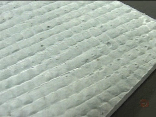

I gotowy i zaschnięty odlew drogi:
Teraz jedynie inwencja twórcza z malowaniem, przecierkami, płukankami i tym podobnymi żecami.

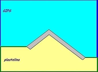

To zrób odwrotnie.
Na zdjęciu dą wyciskane "dolinki" w plastelinie, spróbuj wyciskać "pagórki" czyli produkować gotowy bruk.
Zrób stempelek, dogięta rurka+poxilna na patyczku.
Jak coś ci nie wyjdzie latwo poprawić, bo widzisz produkt końcowy.
Potem odlew-negatyw, który można przechować i ze 100 lat, a choćby dla wnucząt :)
Jak masz negatyw to pozytyw już łatwo, z masy papierowej, gliny, wikol+chusteczki, ostatecznie, po izolacji WD-40, z gipsu.
Nawet z modeliny też.
PS: Forma do ściany:
Może trochę trudne ale wykonalne.
