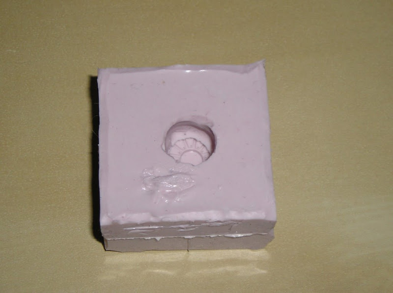

Postprzez Lucas HS » środa, 3 grudnia 2008, 03:51
Hej.
Długo się przymierzałem do tematu odlewania, aż w końcu postanowiłem spróbować. Zrobiłem część którą będę chciał odlać i obmyśliłem układ formy, gdzie wlewka itp.
Uzyskałem piękną, pierwszą cześć formy. Byłem extra zadowolony!
Wziąłem się za drugą część formy. Poczekałem aż pierwsza dobrze zastygnie i do roboty...:
I co uzyskałem? Nic... mam teraz matkę uwięzioną w szczelnie zamkniętym silikonowym klocku... pomimo natłuszczenia olejem kujawskim łączenia form. Wybrnąłem z sytuacji rozcięciem formy, więc będzie szło z tego odlewać, ale takie coś to nie robota. Proszę, niech ktoś się wypowie. Co robię nie tak, że dwie części formy się łączą?
Jedyne co wydumałem to to. Doszedłem, że jeśli silikony mają się skleić to coś musi się stać z tłuszczem zawartym pomiędzy nimi. Jedyne co przyszło mi do głowy to wmieszanie się tłuszczu w mokry z jednej strony silikon. Musiałbym znaleźć więc inny rozdzielacz, który nie mieszałby się z mokrym silikonem. Czego więc użyć?

Postprzez Tomasz » środa, 3 grudnia 2008, 09:31
Nie robiłem dwuczęściowych form, więc nie sprawdziłem osobiście, ale Silikony Polskie do tego typu zastosowań polecają Polsilform, czyli olej silikonowy w sprayu.
Tomek Gronczewski
http://www.pme.org.pl
Tomasz
Posty: 148
Re: [odlewy żywiczne] Problem z rozdzielaczem form silikonowych
Postprzez Marek Barański » środa, 3 grudnia 2008, 11:13
Po pierwsze czy te części są płaskie z jednej strony ? Jeśli tak to trzeba zaformowac na płasko i tyle. Jeśli nie to nalezy kostkę wlewową dostrugać na obwodzie elementu zaformowac i tyle, a że forme trzeba rozciąć to normalka, przynajmniej dla mnie. Jak planowałeś wprowadzanie żywicy do tej formy którą zrobiłeś i jak zamierzałeś zmusić ją do "niewyciekania" ?
Marek Barański
Posty: 952
Postprzez Gienek » środa, 3 grudnia 2008, 12:27
Wykonuję formy dwuczęściowe i nawet celowo nie robię gładkiej (płaskiej) powierzchni łączenia (rozdzielenia)części formy. Dzięki temu mam pewność co do właściwego dopasowania połówek.
Do rozdzielania używam oleju silikonowego w sprayu (takie np. z marketów czy sklepów motoryzacyjnych).
Postprzez Lucas HS » środa, 3 grudnia 2008, 12:47
Czy więc mogę słusznie założyć, że błędem jest u mnie olej kujawski z pierwszego tłoczenia? Iść do sklepu, kupić silikonowy i wszystko powinno być OK?
PS: Ty mi marku mówiłeś o teorii konstrukcji form, a ją już znam. Gorzej w praktyce, ale to była moja PIERWSZA forma :) A co t Twoich pytań o wlewanie żywicy, dam zaraz fotkę. Jeśli chodzi o "niewyciekanie", to założyłem że będę miał lekką nadlewkę :)
Postprzez Kamil Feliks Sztarbała » środa, 3 grudnia 2008, 13:19
bez sensu..
po pierwsze za duży wlew, po drugie, takiej konstrukcji nie musiałes dzielic..
przy płaskim od spodu elemencie to co zaproponował Marek wydaje się być najprościejszym rozwiązaniem
Postprzez iras67 » środa, 3 grudnia 2008, 13:32
Po prostu przyklej ten element od spodu kawałkiem plasteliny w kształcie cylindra o mniejszej średnicy i przyklej plastelinowy cylinder do dna formy przyciskając palcem i zalej silikonem , powstanie forma do góry nogami. Po stężeniu silikonu rozformujesz i będzie jednoczęściowa.Elastyczność silikonu pozwoli na wyciąganie elementów bez dzielenia ,rysunek Kamila to pokazuje ...
Silikon i potem żywicę wylewaj powoli na dno formy żeby nie zapowietrzyć.Tu jest coś z obrazkami o tym:
http://www.plastikowe.pl/technika/porady/odlewanie-zywic
http://figurki.org/component/option,com_smf/Itemid,144/board,45.0
Z racji kosztów samą formę radzę zmniejszyć mniej więcej o 1/3 .
