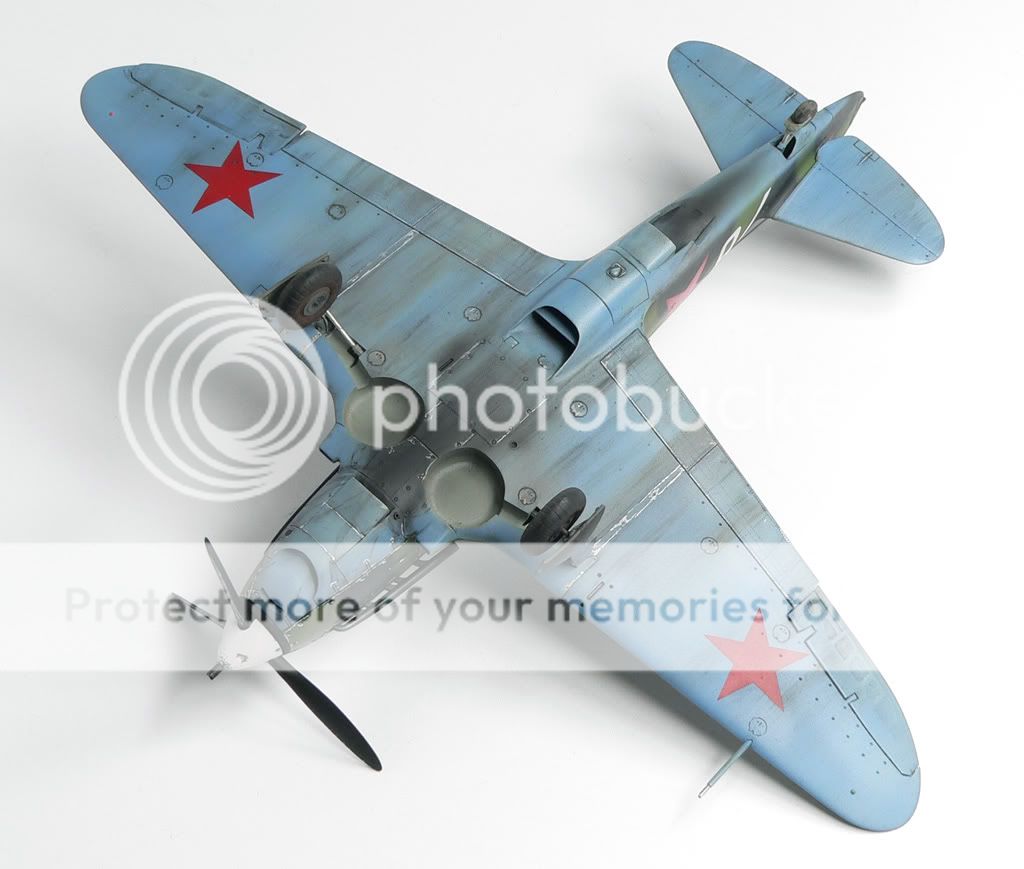

Trudno mi sprecyzować jaki to jest efekt "pełnego matu". Udawało mi się uzyskać coś porównywalne do powierzchni papieru ściernego 2500. Pogrzebałem w zdjęciach modeli które kiedyś malowałem takim lakierem z zmatowiaczem i najmocnieszy mat ale nie pełny (miejscami bardziej miejscami mniej matowy) to chyba na tym Łagu był. Powierzchnie kryte sklejką bardziej matowe, blacha alu bardziej błyszcząca.
