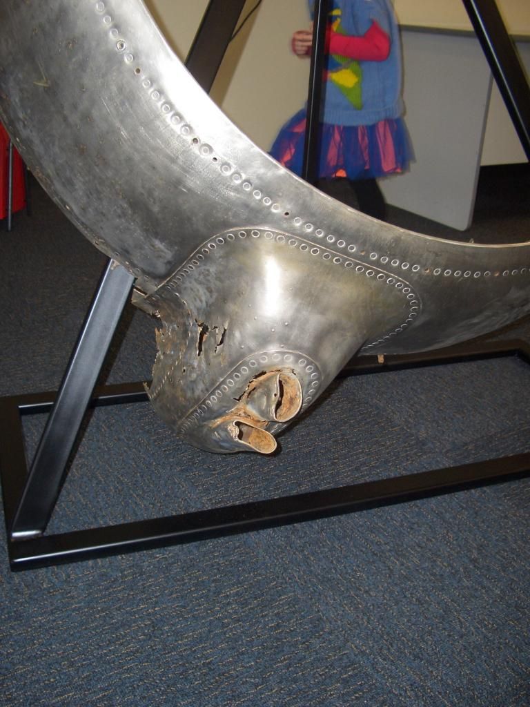

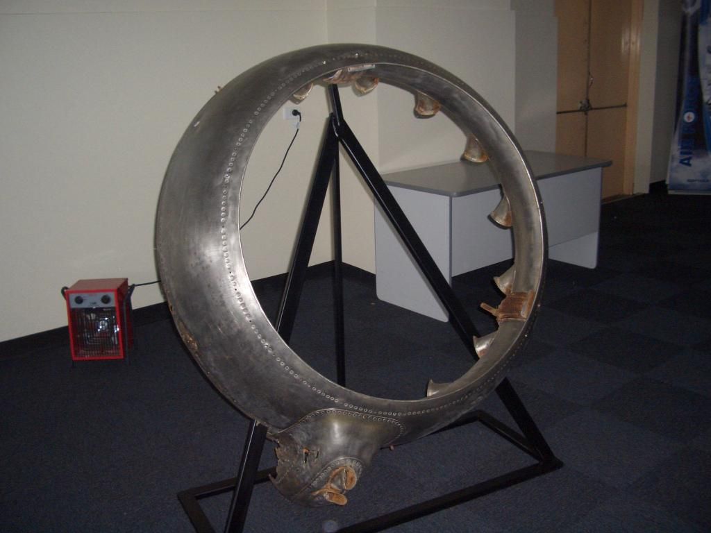

Postprzez macias13_84 » czwartek, 4 lutego 2016, 15:55
Oryginalny kolektor od Beaufightera

Postprzez RAV » czwartek, 4 lutego 2016, 16:13
Mac Eyka napisał(a):Rafale tak na 100% bym się z tobą nie zgodził.
Rzuć okiem na ten lanszafcik
Co tu dużo mówić ale pierścień kolektora lśni się jak przysłowiowe wiesz co.
Błyszczy, bo pewnie nowy, ale wtedy byłby w kolorze stali, bez brązowego zabarwienia. Jeśli zaś brązowy, to od rdzy, ale wtedy matowy. Do tego może być też brudny na wiele różnych sposobów. Ale raczej nigdy miedziano-metaliczny.
