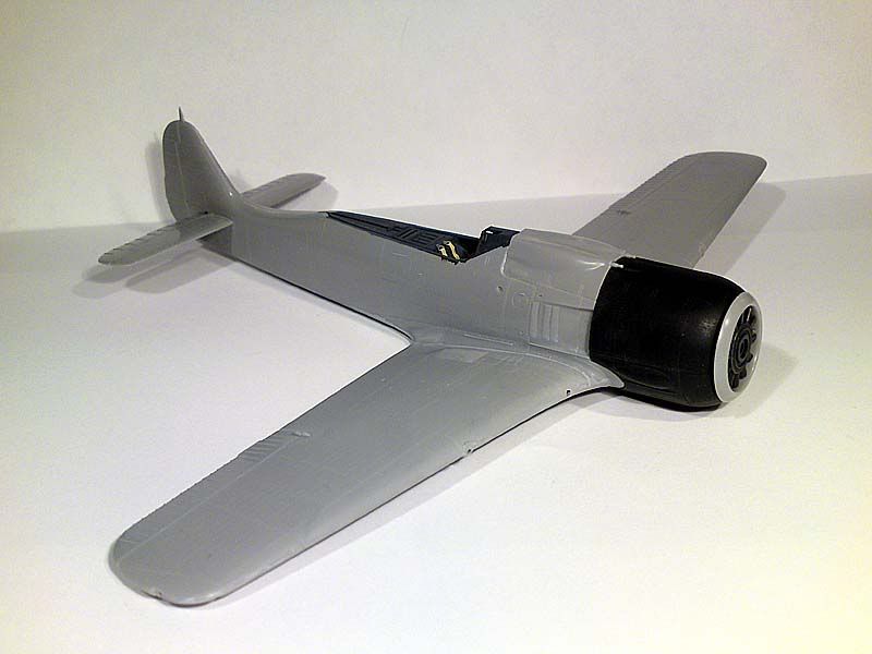

A oto adresat:

Postprzez Kuba P. » wtorek, 19 stycznia 2010, 11:09
Temat wraca, wczoraj pomalowałem samolot surfacerem 1200 bardzo mocno rozcieńczonym thinnerem gunze.
Wyszło jak zwykle idealnie.
Potem nałożyłem wspomniany wcześniej metalizer Aluminium, również rozcieńczony tym levelling thinner. Wyszło przepięknie.
Potem wypolerowałem kosmatkiem na wiertarce i po prostu ekstaza. Piękne.
I tu zaczęły się schody, pokryłem delikatnie całość błyszczącym microscale, nadal było świetnie.
Problem pojawił się po oderwaniu taśmy, odchodziła z tym lakierem i warstewką metalizera.
Musiałem całość zmyć wamodem i jestem w punkcie wyjścia.
Dziś poprawię kilka miejsc, gdzie wymyłem szpachlówkę i pomaluję ponownie podkładem.
Zniechęciłem się do tych śmierdziuchów gunze, chyba użyję sprawdzonej broni - metalizera Xtracolor albo, o ile nie wyschły, tych metalizerów Humbrola (pięciocyfrowe oznaczenia).
Tamte jakoś lepiej siadają, nie wiem, czy na potrzeby pomalowania 1/3 skrzydeł bawić się w Alclady.
