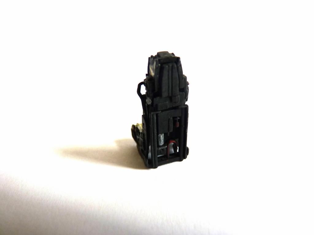

Postprzez myszoskoczek » poniedziałek, 7 lipca 2014, 12:54

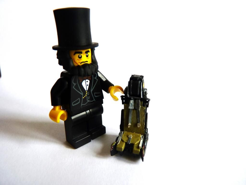

Fotel gotowy, pasy sklekocone z puszki po coli i śmieci fototrawionych. Jeszcze tylko wash: :lol:
I z Lincolnem:
Myślę że: Podrasować fotel +

Postprzez rudolf24 » poniedziałek, 7 lipca 2014, 13:11
No ładnie mi się podoba ;o).

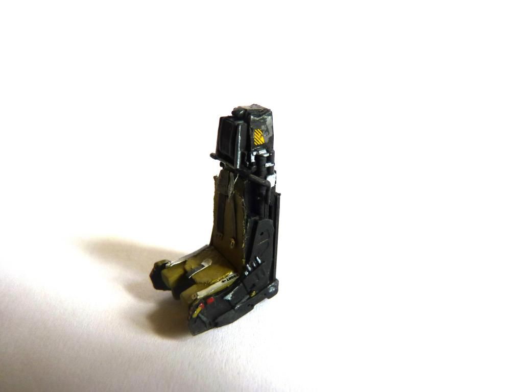

Postprzez myszoskoczek » poniedziałek, 7 lipca 2014, 14:06
Dzięki!

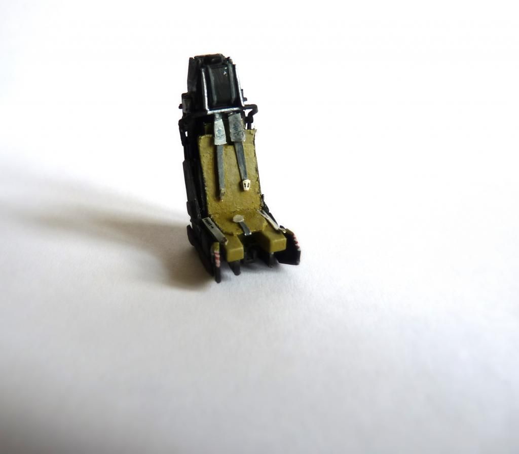

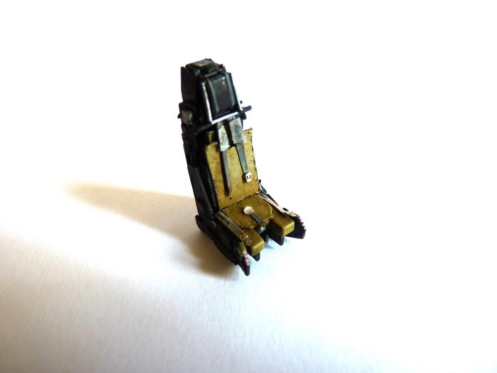

Fotel po łoszu:

Postprzez Solo » poniedziałek, 7 lipca 2014, 14:07
Całkiem przyzwoity fotelik. Wyrabiasz się powoli.

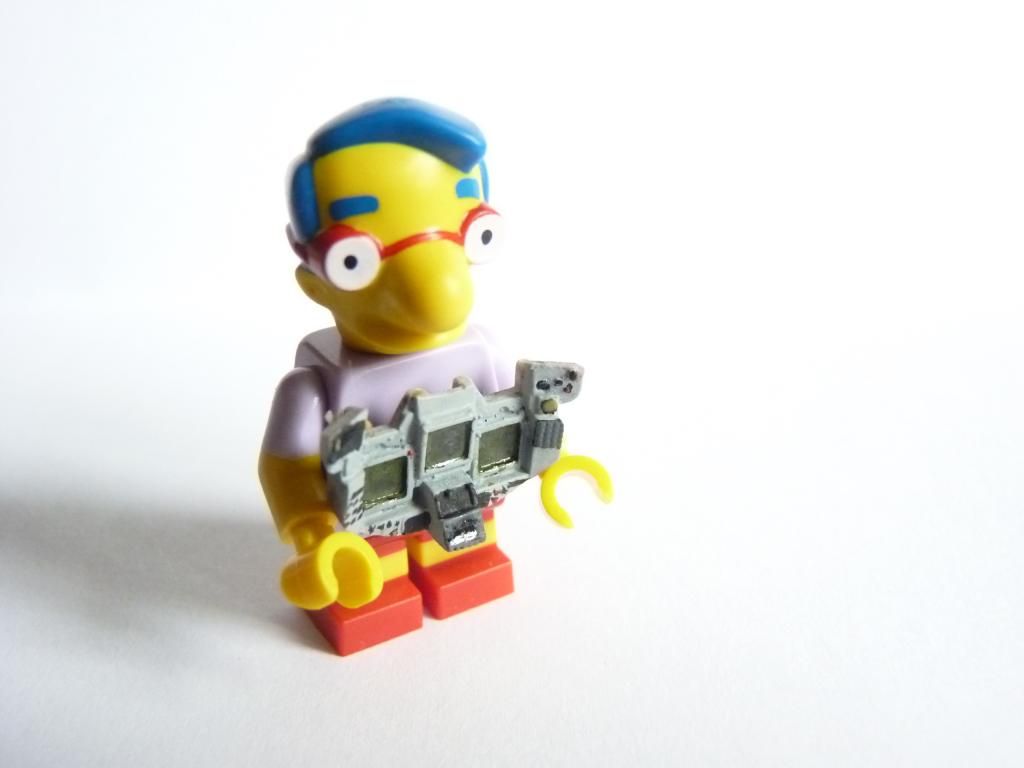

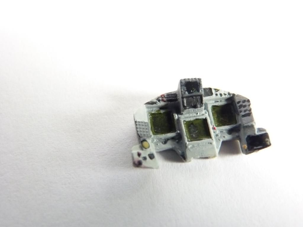

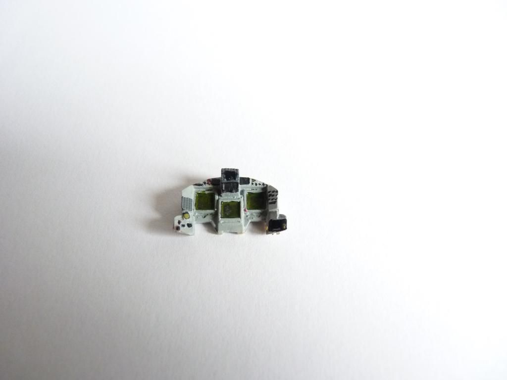

Tablica przyrządów: malowana pactrą i tamiyą, na ekrany nałożony lakier do paznokci, co dało efekt szkła

Trochę krzywo ale może być :mrgreen: Jak malujesz takie pierdółki typu przełączniki itp. to bierz farbę z zakrętki albo jakimś patyczkiem pobieraj z samego dna, taką gęstą. Wystarczy potem lekko pędzlem dotknąć a farba zbiera się na np. przycisku i napięcie powierzchniowe robi resztę 8-)

Czesio napisał(a):Jak malujesz takie pierdółki typu przełączniki itp. to bierz farbę z zakrętki albo jakimś patyczkiem pobieraj z samego dna, taką gęstą.
Albo rozcieńcz ją sobie bardzo mocno - taka zabarwiona woda - i wtedy maluj.
Będziesz musiał przejechać pędzelkiem 30 razy, ale jeśli gdzieś ręka ci się omsknie to od jednego razu nie będzie śladu.
Resztę zrobi lekki łosz.

Właśnie tak zrobiłem jak mówisz, Czesio. Wyszło trochę koślawo ale wg. mnie nie ma tragedii już kończe malować wannę...

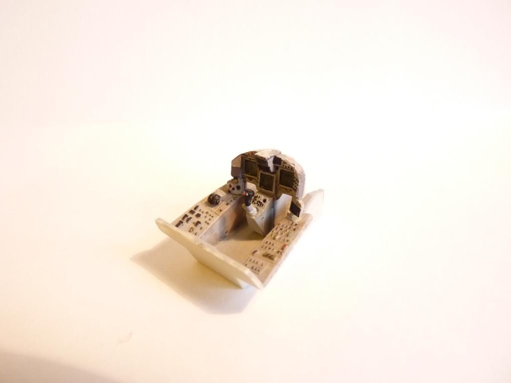

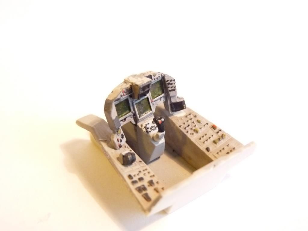

Kokpit gotowy, jeszcze bez fotela:

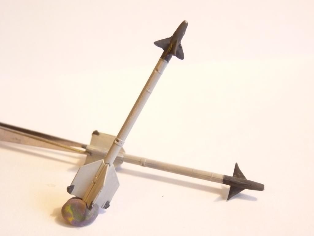

I Sidewindery są już po sido:

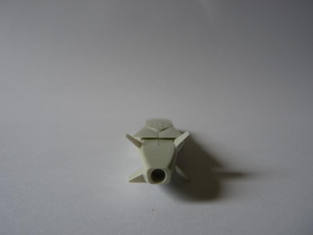

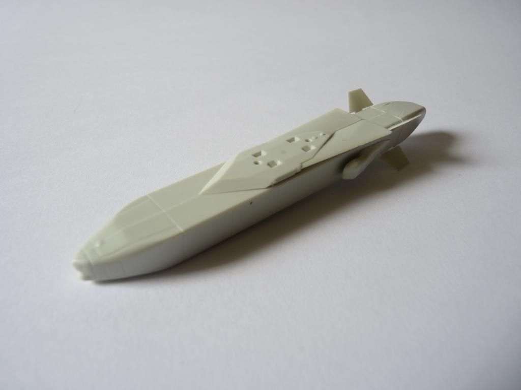

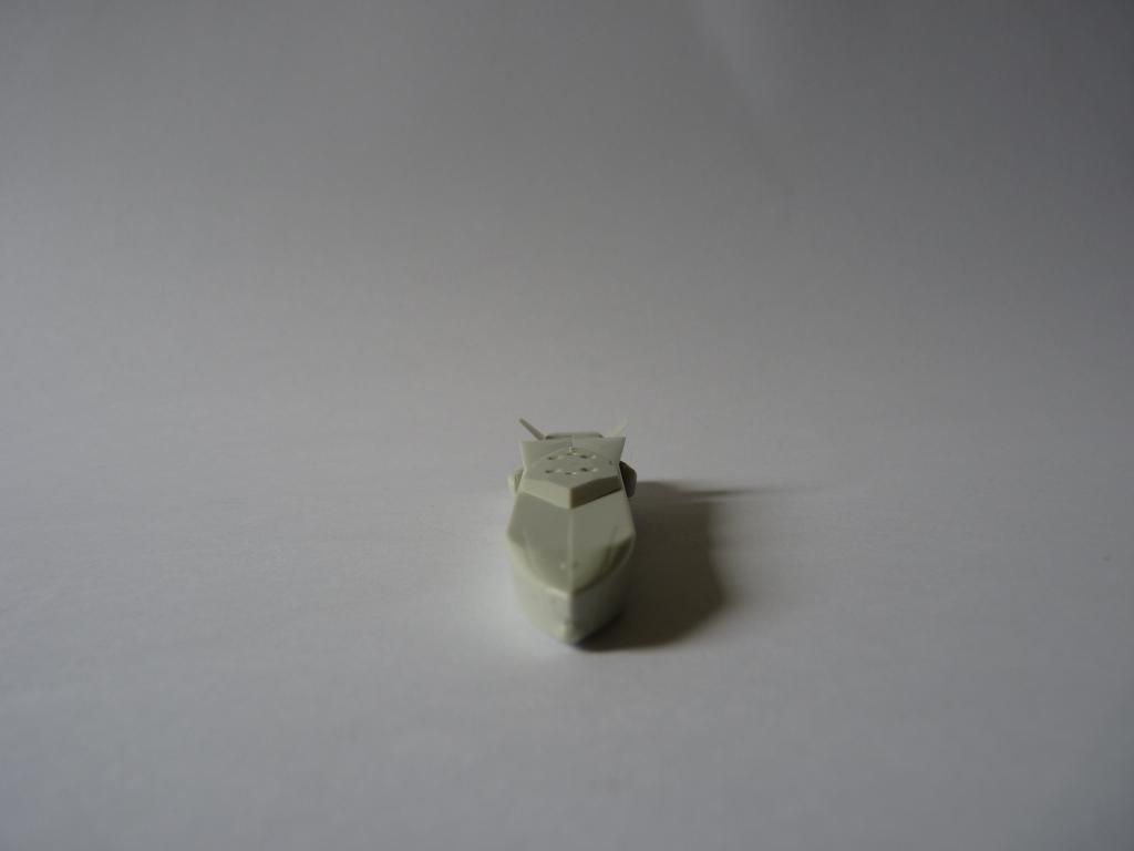

Postprzez myszoskoczek » czwartek, 10 lipca 2014, 16:05

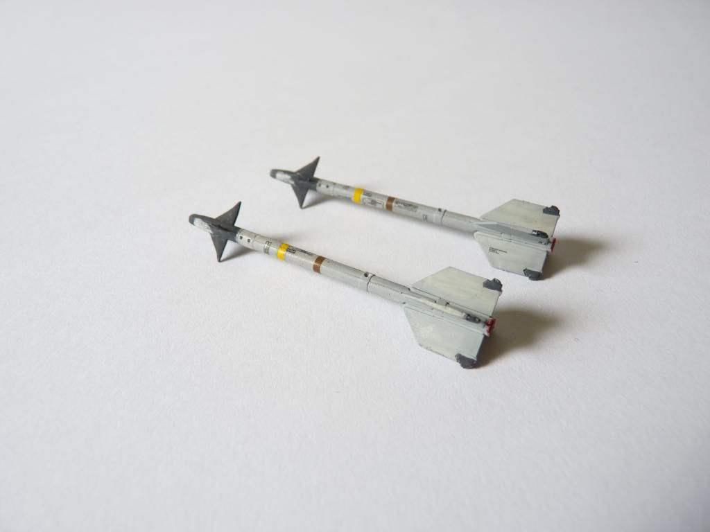

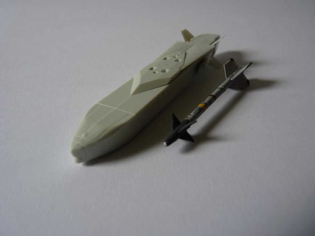

Sidewindery gotowe:
I pocisk Taurus, tylko sklejony:
