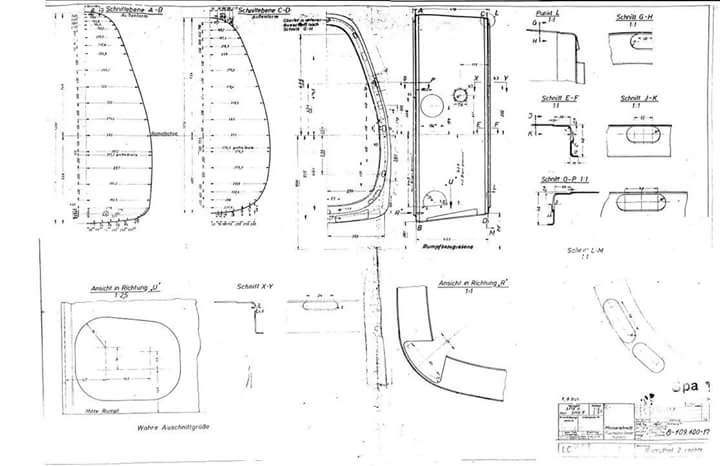

Postprzez MarCo » poniedziałek, 13 czerwca 2016, 20:27
Atlis napisał(a):Ten komentarz raczej nic nie wnosi, bo kształt zdarzał się bardziej kanciasty. Różne źródła pokazują różne kształty. A zdjęcie jednego samolotu nic nie dowodzi.
vs
iras67 napisał(a):Pokaż materiały zdjęcia lub przynajmniej źródło gdzie są te inne kształty panelu.
vs kpina
potez napisał(a):No i najważniejsze, że wreszcie eksperci od 109 na PWM zrozumieli, że nie sa pępkiem świata i inni też mogą mieć rację.... :P
Kompletnie nie moja skala ale spróbuję Was pogodzić.
A co by było, gdyby kolega Altis skorzystał z planów, które wedle zapewnień wydawnictwa zostały opracowane przez eksperta (skoro już się jakichś ekspertów przywołuje).
Pierwsze z brzegu plany z monografii Bf 109G, wydawnictwa Kagero mają kształt narysowany jako niemal kwadratowy. To względnie nowa publikacja, a gdy plany w niej zawarte były opracowywane, od dawna były dostępne plany fabryczne Messerschmitta.
I skoro o tym mowa, to może zamiast gdybać na podstawie bliżej nieokreślonych zdjęć wziąć za pewnik rysunki techniczne z oryginalnej dokumentacji fabrycznej, według których te samoloty produkowano? Podpowiadam, że kształt na nich jest owalny i nieregularny - nie jest to prostokąt, tylko nieregularny trapez z mocno zaokrąglonymi rogami - co też widać na zdjęciu zamieszczonym przez Franka.
MarCo
Posty: 312

Postprzez FranekS » poniedziałek, 13 czerwca 2016, 22:19
Trzeba dodatkowo pamiętać, że na rysunkach "fabrycznych" nie wszystko wygląda tak jak w rzeczywistości. Tam WYMIAROWANIE jest najważniejsze :D . MarCo, masz rację co do trapezowatości panelu. To wynik zmian przekrojów sekcji, a panel jest narysowany w rzucie prostopadłym. Gdyby przeanalizować rysunek sekcji kadłuba na której znajduje się ten wziernik to można by zauważyć pewną niespójność z rysunkiem omawianego detalu. Ale nie rzecz w detalu chyba tylko w emocjach niektórych uczestników ;-). Pozdrawiam Wszystkich.

Postprzez MarCo » poniedziałek, 13 czerwca 2016, 22:39
FranekS napisał(a):Trzeba dodatkowo pamiętać, że na rysunkach "fabrycznych" nie wszystko wygląda tak jak w rzeczywistości. Tam WYMIAROWANIE jest najważniejsze :D . MarCo, masz rację co do trapezowatości panelu. To wynik zmian przekrojów sekcji, a panel jest narysowany w rzucie prostopadłym.
Na marginesie dodajmy że na tym rysunku jest pokazany wykrój pod gniazdo tego panelu - na to donitowano jeszcze kołnierz (angielski termin flange bardziej mi pasuje bo jest pojęciowo szerszy) do którego montowano (odkręcaną) klapę - ten kołnierz zmniejszał przekrój otworu dostępnego dla obsługi.
FranekS napisał(a):Gdyby przeanalizować rysunek sekcji kadłuba na której znajduje się ten wziernik to można by zauważyć pewną niespójność z rysunkiem omawianego detalu.
A to jest zabieg celowy - uproszczone rzutowanie - przed wojną i jeszcze jakiś czas po wojnie dopuszczalne w kreślarstwie. - i właśnie to jest źródłem tej "kwadratowej" klapy na planach. Na marginesie #2 (domyślam się że Franek wie - ale może inni nie - obecnie takie uproszczenia nie tyle są nie stosowane co wręcz zakazane - aby nie generować nieporozumień.
FranekS napisał(a): Ale nie rzecz w detalu chyba tylko w emocjach niektórych uczestników ;-).
Bardzo mądra uwaga. Cieszcie się ze macie taki fajny model i zamiast wytykać błędy, omówicie co można poprawić albo ulepszyć. Ale dajcie sobie spokój z rozpaczaniem. Ja z niecierpliwością czekam aż Eduard go zmniejszy do mojej skali.
