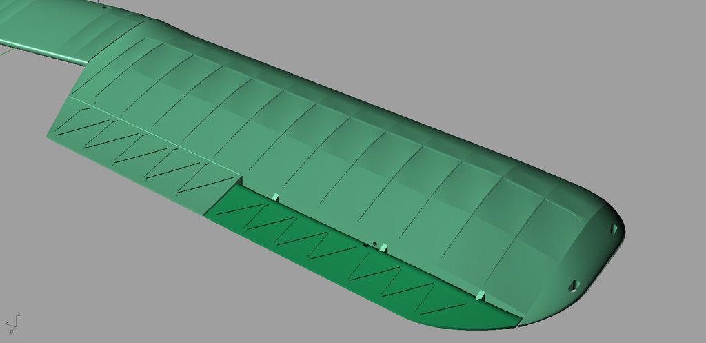

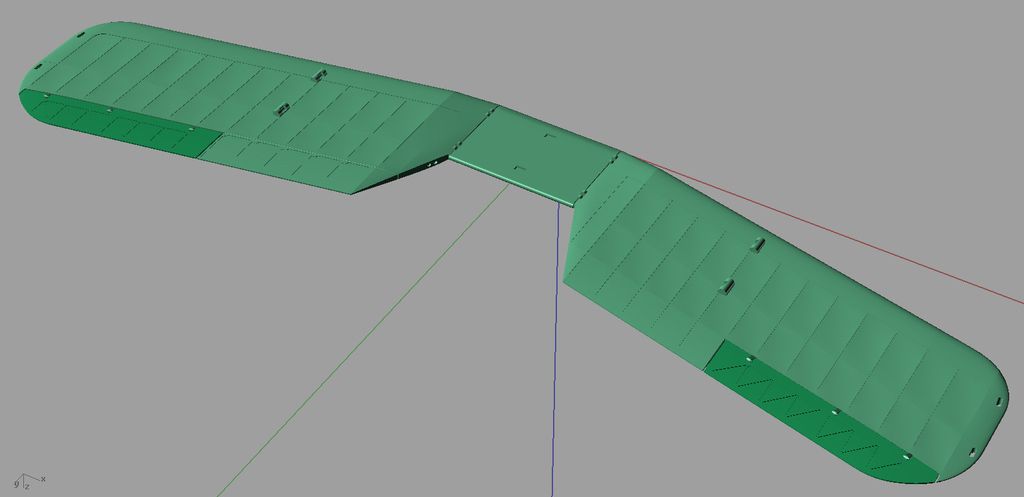

Postprzez Puskal » czwartek, 16 lipca 2015, 14:52
Wróciłem z urlopu i skończyłem temat.
Skrzydło już wrzuciliśmy do sklepu, jednak jeszcze chwile potrwa druk i czyszczenie. Będzie wydane z oddzielnymi lotkami i dodatkowym baldachim z większym zbiornikiem (95 l).
Wszelkie uwagi są mile widziane , jeszcze mogę coś poprawić.
tutaj rozszerzony opis i więcej renderów
http://www.attacksquadron.pl/2015/07/16/zestaw-korygujacy-do-rwd-8-z-ibg/
http://www.armahobby.pl/skrzydlo-rwd-8-poprawka-do-modelu-ibg.html
